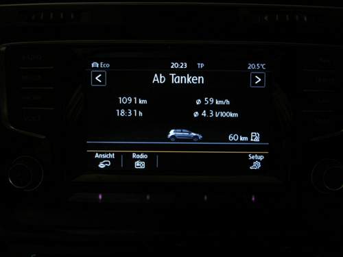

Nachdem ich schon die 1000km mit einer Tankfüllung schon mit meinem Passat TFSI geschafft habe entspricht knapp 7l/100km), will ich nun das gleiche mit dem Golf (1.2TSI, 105PS) erreichen.
Heisst also, knapp unter 5l/100km. Aktuell stehe ich laut BC bei genau 5l im Schnitt seit der letzten Tankfüllung. Bei 550km steht die Tanknadel auf 2/3 und Restreichweite 550km. Sollte also klappen.
Streckenprofil: 90% Schweizer Autobahn zur Stosszeit (also immer so zwischen 100 - 120km/h) und ganz wenig Stadt. Immer im Verkehr mitschwimmen, aber defensiv unterwegs.

Ich weiß zwar nicht wieso du bei der Fahrweise 140ps brauchst, aber ich würde gerne mal Leute von einem Automagazin zu dir schicken.... Werksangabe ist: 4,7–5,2 und da spricht man ja von Laborbedingungen und du fährst den mit 4,3 Liter 😛
Richy
@KRRichy schrieb am 8. Dezember 2014 um 15:28:24 Uhr:
@ultras147 schrieb am 3. November 2014 um 18:51:57 Uhr:
Highline 140PS, ACT, DSG, ACC, 5Türen
Fahrprofilauswahl, Michelin 205/55 R16 (CH Ausführung)

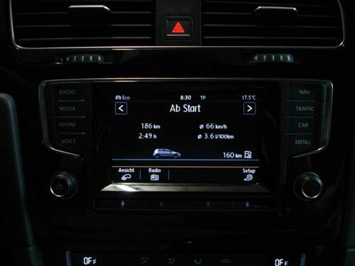

Vor dem 7er bin ich einen 6er mit 122 PS gefahren. Verbrauch beim 6er weit über einen Liter mehr, trotzt weniger PS?!
Der 7er hat ein höheres Drehmoment, was tiefere Drehzahlen zulässt, ist länger übersetzt, hat unzählige Möglichkeiten zum Spritsparen, und und… Und noch etwas, bei uns wird im Allgemeinen etwas weniger forsch gefahren.
Bin schon mehrfach die Strecke von St. Moritz nach Rorschach über 186 km gefahren. Verbrauch knapp 4 Liter. Ist aber nicht relevant, weil St. Moritz liegt auf 1700müM und Rorschach auf nur 420müM. Mit dem 7er gibt VW dem Kunden ein Auto wo er Sprit sparen kann…
