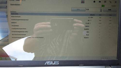

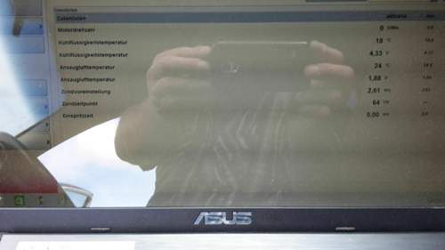

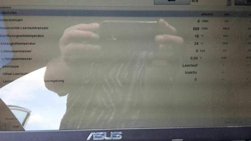

habe vorhin noch ein paar Fotos gemacht ,mit einem andere Diagnosegerät .
da kann ich aber nichts an Daten rüberbringen ,auf eine Datei,USB-Stick geschweige
die Tasten FN+Druck drücken ,alles gesperrt !
hoffe man kommt klar ,mit den gespiegelten Fotos !
ich sehe darauf alles wichtige ,immer die Motordrehzahl und die Motortemperatur beachten .
Zeit vom Kaltstart bis Motor warm ,4 minuten !
mfg
Log-1
Log-2
Log-3

Lieben dank für die vielen Bilder Rosi.
Mir ist aufgefallen, eine Lambdasonde 1 zeigt im warmen Zustand auch nur 78 mV an. Genau wie bei mir auch.
Gehe nun davon aus das dies also normal ist. Bei Opel wurde mir gesagt, die Lambdasonde wäre deswegen defekt.
