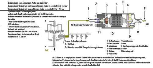

1000 Fehler Motorsteuergerät gewechselt auf Verdacht, immer noch Fehler
Opel Omega B
mein Auto ein Omega b, 2,2l Y22XE Handschalter Kombi V94 Baujahr 2000.
Hatte bisher sehr viele Probleme mit dem Auto, aber bis heute nicht geschafft das Problem zu beseitigen.
Hatte Ruckeln, Leistungsverlust und schlechte Volllasteigenschaften.
Habe sehr viele dinge getauscht unter anderem auch E-Drosselklappe, Gas Poti und sogar auch Motorkabelbaum. Viele elektrische andere Komponenten auch neu wie Nockenwellensensor, Kurbelwellensensor, Zündspulenmodul, Einspritzventile samt Druckrohr mit Ventil, Temperatursensoren.
Nun auch das Motorsteuergerät.
Hatte mit dem alten Steuergerät ( Mehrmals ausgeblinkt und überprüft ) Fehler die in keiner Liste zu finden sind und bei dem neuen (gebraucht) ebenfalls. Deswegen frage ich mal hier nach.
altes Steuergerät: 1405, 0403, 0500, 0170, 1120, 1122, 1550, 0130 AGR-Ventil war abgezogen. Ist aber in Ordnung.
Mit den ganzen Fehlern Motorkontrollleuchten beide aus. Im Volllastbetrieb ruckeln extrem mit Aussetzern und Motorkontrolle Schraubenschlüssel an. Neustart wieder aus.
Motorsteuergerät gewechselt. Lesespule und Transponder ebenfalls mit.
Angeblich vom Z22XE und überprüft.
Motorkontrollleuchte direkt an bei Neustart ebenfalls. Deswegen AGR Ventil angesteckt, Ergebnis Motorkontrollleuchte (Schraubenschlüssel) immer noch an.
Ausgeblinkt 1613, 1122, 1600, 1550, 2106, 0100, 0571, 1405, 0403.
Sonst war nichts abgezogen.
Auto hat immer noch gleiches Verhalten wie vorher. Minimal mehr Leistung.
Schlüsselt mir jemand die Fehlercode auf? Vielleicht hat ja noch jemand ein Tipp für mich.
Und warum zeigt mir mein getauschtes Steuergerät 1600 Rechnerprogramm an? Ist das normal weil es vom Z22EX stammen soll, oder ist evtl. das Steuergerät auch defekt?
Folgende Fehlercode finde ich nicht: 1613, 1122, 1550, 2106, 0571, 0403, 1120,
Danke für Eure Hilfe!

Leistung da, Regelkreis geschlossen.
nun ja Mozartschwarz ,das mit der KS-Pumpe sehe ich duchaus Differenziert ,
wegen dem Zusammenbrauch des KS-Druckes .
warum soll eine KS-Pumpe aussetzen wenn der Motor warm wird ,
gibt keine Logik für mich .
da denke ich eher darüber nach ,das an den Übergabepunkten hinten bei der KS-Pumpe etwas
nicht hingehauen hatte ,
Kontaktschwächen der Elektrik am Zwischendeckel oder im direkten Anschlußstecker der KS -Pumpe
das wäre für mich Logischer und damit eine geringere Spannung an der KS-Pumpe .
damit würde die Drehgeschwindigkeit der KS-Pumpe rapide sinken und damit die Förderleistung und der
KS-Druck was die EV,s erreicht .
aber richtig Mozartschwarz ,von DIR vorgeschlagen ,
ein messen unter Last ,wer einen Schlauch hat der lang genug ist !
mit der Förderleistung als Referenzwert hätte man aber das Problem auch gesehen !
ich denke mal da wurde einiges Geld verbrannt ,
wo man die ersetzten Teile beruhigt in den Keller legen kann .
Tobix ,der LMM bleibt für mich defekt ,laut deinem Diagnosegerät ,wenn ich die Werte sehe und DU davon
schreibst ,ER springt von 9 kg/h auf 18 kg/h !
da gibt es nur 2 Möglichkeiten ,LMM defekt oder dein Diagnosegerät führt dich an der Nase vorbei .
wenn jemand in der Nähe sein sollte würde ich mal dort einen LOG machen mit dem China-Knaller .
Fahren geht ja jetzt ,ohne Magerlauf ,Grins !
ich denke mal wenn ich Werte der Einspritzzeit sehe von 23 ms ,auf deinen BIldern ,
wird etwas mit der Kommunikation und der Auswertung der Echtzeitdaten nicht stimmen ,
mit deinem Diagnosegerät !
bei 23 ms der EV,s würden nur noch schwarze Wolken dem Auspuff entfliehen !
Gemisch zu FETT !
der Zündwinkel sollte für einen Y22XE auch etwas wenig sein,laut DEM Diagnosegerät !
man kann aber den mal versuchen den NW-Sensor etwas zu verstellen in seinem Auge !
mfg

@Rosi: Du kennst doch sicher Elektomotoren in Spielzeugautos oder ähnlichem die nach einer Weile das jaulen anfangen und bei denen dann die Drehzahl einbricht. Das sind meist minimale Lagerschäden die bei Erwärmung erst erheblich werden. Sicherlich kann man das auch an der Fördermenge sehen aber wer mist die kontinuierlich über eine halbe Stunde oder sowas....

eine elektrische KS-Pumpe kann keinen Hitzetod sterben ,da sie im Kraftstoff liegt und direkt vom KS durchströmt wird ,egal ob Diesel oder Benzin .
deswegen gibt es auch bei guten Lieferanten einen Warnhinweiß in Deutsch -
Die Kraftstoffpumpe niemals trocken laufen lassen,
da die Pumpe den Kraftstoff als Schmier- und als Kühlmittel verwendet.
da sind es dann elektrische Komponenten an der KS-Pumpe die ausfallen , die 3 K .
- Kontakte
- Kohlen
- Kabel
mit Problemen bei den 3 K erhöhen sich immer die Amperchen die die KS-Pumpe
benötigt um ihre Drehzahl , ihren Druck und ihre Förderleistung zu bringen .
mit jedem Volt ,was die KS-Pumpe nicht erreicht sinkt die Förderleistung und
der Druck um ca 10 % .
natürlich kommt auch Dreck im Tank dazu (der die Lagerung der Pumpe schädigt)
den man sich immer beim Tanken an der Tanke reinzieht .
mit dem Dreck im Kraftstoff und Bakterienbefall kämpfe ich leider genug im Notdienst .
es soll sich nicht Allwissend lesen ,
nur auch mal auch andere Sichtweisen auf diese Thema werfen .
mfg

Danke mozartschwarz, schon bestellt. Jetzt heißt es erst mal warten.
Naja nochmal ein Wort zum Kraftstoffdruck, BMW und Mercedes wissen, warum die ein Kraftstoffdrucksensor einbauen. Schade das dies bei Omega nicht schon verbaut war. Hätte viel Ärger ersparen können.
Aber Egal jetzt schnurrt er und bin einiges an Erfahrung reicher geworden und habe noch dazu einige Teile, die bestimmt nie kaputt gehen, da ich sie als E-Teile zu liegen habe.
Liebe Grüße und danke an alle!
Hier vergleichst du Äpfel mit Birnen und hast dich nebenbei auch noch mal eben um fast 20 Jahre Entwicklungszeit vertan.
Es ist zudem allgemein bekannt, daß die KSP im Omega B (bei anderen Fahrzeugen aber ähnlich) nur für ca 10.000 Std. Lebendauer ausgelegt sind.
Das entspricht 416 1/2 Tagen, also 1,14 Jahren Dauerlauf.
Das die nach ca. 10 Jahren dann meist eigentlich fällig sind, sollte jedem bewußt sein.
Die meisten fahren selbst nach 20 Jahren immer noch mit der ersten herum und meinen, recht naiv, das passt schon.
Spätestens nach dem zweiten Zahnriemenwechsel sollte (wenn man es knirsch ausnutzen will) wenigstens schon mal eine in Reserve im Kofferraum liegen, oder sie gleich mit gewechselt haben.
Die Kraftstoffanlage ist eine der Fehlerquellen, der fast nie via OBD beizukommen ist, hier ist ganz simples KFZ/Motor Grundwissen und ein Manometer gefordert.
