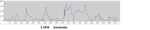

Falschluft im Lambda würde zur Gemischanreicherung führen. Anhand der Fakten Istwerte und Brennbild ist es jedoch definitiv zu Mager. Plausibel bleibt mir im Moment nur Kraftstoffdruck oder LMM. Fördermenge jedoch im Normbereich nach Druckregler. Also bleibt als erstes nur LMM. Nun weiß ich ja das er kein Fehler setzt, dennoch falsche Werte zum Steuergerät sendet. Folge wenig Luft wenig Sprit obwohl beides mehr benötigt würde. Glaube da liegt der Fehler.

Mal ne andere Frage Leute, der LMM vom X20XEV, passt der beim Y22XE? Sind die identisch?

LMM passt nicht vom kleinen R 4 !
das wäre ein Spitzenpreis ( Metzger - LMM steht bei mir als Originalersatzteil drin ) -
http://www.rakuten.de/.../...-luftmassenmesser-0891006-1366213245.html
http://www.partsrunner.de/luftmassenmesser-112.html?...
bitte nicht so etwas nehmen -
https://www.atp-autoteile.de/product/0/716474/details
Lmm-luftmasse
Lmm-rosi
GM 90 530 463 ist die Teilenummer... Scheint der gleiche wie beim X18XE1, Z18XE und Z18XEL...
Mozartschwarz ,
ist der selbe wie im X18XE , X18XE1 , X18XEL , X18XER , Z18XE ,Y22XE,Z22XE und
mit dem X20XEV, X20XER im Astra G (der hat eine Simtec 70 als Motorsteuerung ) .
