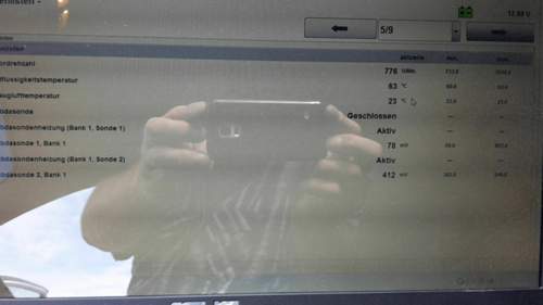

Hi Rosi,
Also nur mit Zündung an zeigen mir sogar beide Lambdas 411,76mV.
Dabei macht es keinen Unterschied, ob ich die Regelsonde abgezogen oder Aufgesteckt habe, beide Varianten gemessen.
Und dein min und max habe ich ja auch gesehen. Das ist bei mir genau so, nur kann ich diese nicht mit ablesen, sondern nur den Ist Wert. Spitzen abwärts bis 56 mV hatte ich auch schon gesehen.
Habe gerade sogar noch ein Test mehr gemacht, kalten Motor gestartet. (Regel und Diagnose Sonde eingesteckt).
Dabei im erhöhtem Drehzahlbereich gehen die Werte der Regelsonde auch aufwärts bis um 900 mV. Danach fängt die Regelsonde an zu ich nenne es mal Pendeln zwischen sehr hoch 900 mV und niedrigen 176 mV.
Bis erreichen der Betriebstemperatur dann immer mehr im mittleren bis unterem Bereich am Pendeln. Wenn er ganz warm ist bleibt die Regelsonde nahezu auf 78 mV stehen mit ab und zu ein schwenk zur 56 mV. Diagnosesonde dabei ca. im mittleren Bereich die ganze zeit so bis 300 mV.
Ohne Regelsonde kann ich nicht fahren. Zwar schon, aber er hat erst mal fast kein Gas mehr angenommen
(kalter Zustand). Ca. 1 Minute später auf einmal wie ein Schalter umgelegt konnte ich fahren. Aber sehr viel ruckeln und noch mehr Leistungsverlust.
Tankentlüftungsventil hat keine Auswirkungen. Weder beim Fahren noch vom LMM.
Der Fehler kommt ja auch nur sporadisch.
Vom Gefühl her auf jeden Fall ein Benzinmangel.
Aber wie bringe ich die niedrigen werte vom LMM in Verbindung?
Muss mal ein anderen gleichen Omega 2,2l messen damit, ob das vielleicht an mein Gerät liegt???
Aber 2 LMM zeigen das selbe, egal ob mit Y oder Z Steuergerät und egal mit welchem Motorkabelbaum.

was zeigt dieser Geber an ,wenn der Motor warm wird .
EDIT -schaue DIR LOG 7 an ,das war der Moment wo der Motor gestartet wurde !
ergo erhöhte Drehzahl bei Kaltstart ,nach ca 10 Sekunden ist die Drehzahl auf
die normale Drehzahl gefallen ,LOG 6 !
dabei im LOG 6 +7 die Werte beachten ,LMM ,Wassertemperatur und Einspritzzeit .
was steht bei DIR wenn DU davon Fotos machst !
die Kennzeichnung der Bilder beachten ,nicht die Reihenfolge !
Temperaturfühler hatte ich auch vergessen aufzuzählen. Der ist auch Original von GM und neu. Werte jetzt kann ich sie ja mittlerweile auslesen stimmen auch mit der Instrumententafel überein. Ja jedenfalls ist der auch mit neu.
Original neu sind KWS, NWS, Temperaturfühler und Zündkerzen.

@rosi03677 schrieb am 11. Juni 2015 um 13:01:49 Uhr:
Bei mir sieht alles vergleichbar ähnlich aus, nur die Luftmasse nicht.
Nur nochmal die Frage zu Gemisch zu Fett und dadurch abmagern versuch.
Wenn Kraftstoff vom TEV oder KS-Druckvertil im Krümmer kommt, kann das echt so viel auswirken das erkannt wird Grund dessen Gemisch zu Fett?
Ich dachte alleine die Lambdasonden erkennen nur ob ein Gemisch zu Fett oder Mager ist.
Es würde doch mit der Luft zusammen verbrannt werden oder nicht? Wenn dann dadurch das Gemisch zu Fett wäre, wären doch die Zündkerzen nicht weiß gebrannt oder?
Gehirn angestrengt ,wenn vorhanden !
denke das Problem wird der KS-Druckregler sein .
im Leerlauf ist ja der KS-Druck begrenzt ,ca 2,5 Bar.
beim Gasgeben steigt der KS-Duck kontinuierlich auf bis 3 Bar.
im Leerlauf ,wenn der Motor kalt ist wird ja die Einspritzzeit der
EV,s verlängert ,bis ca 6 - 7 ms ,bei den Temperaturen jetzt.
(im Winter bei -5 Grad hatte ich mal meinen gemessen ,bis 9 ms)
wenn der Motor langsam warm wird ,geht die Eiinnspritzzeit kontinuierlich
zurück ,mit steigenden Motortemperatur ,bis auf 2 ms ,im Leerlauf .
die Lamdasonden werden ja erst zur Signalauswertung herangezogen ,
wenn Sie ihre ca 420 mV überschreiten ,
erst dann beginnt der geschlossene Regelkreis der Lamdas,
den man auch Sehen kann ,wenn die Spannungsamplitude wechselt ,
von ca 60 -900 mV im ständigen Wechsel ,
Gemisch fett , Gemisch mager,Gemisch fett usw.
wenn nun der KS-Druck zu wenig ist ,
kommt es zu einer Mangelversorgung der Ev,s und
die berechnete KS-Menge die ja über die Aktivierungzeit der EV,s vom MSTG
errechnet wird ,anhand der Luftmasse/menge +Temperatur reicht dann
nicht mehr aus ,das die Zylinder mit einem perfekten KS-Luft Gemich gefüllt werden !
der Zylinderfüllungsgrad sinkt auf das Niveau eines kleineren Motors ,wie 2,2 Liter .
die Folge wird ein mageres Gemisch sein und Ruckler in allen Lebenslagen des Motors .
die Regellamda kann nicht in ihrem Wert hochkommen ,
weil nchts da ist was Sie messen kann,der Spannungssprung nach oben zu den ca 900 mV
bleibt aus,weil zu viel Sauerstoff im Abgas ist .
die Diagnosesonde dümpelt an ihrem unteren Level rum und meldet Abgas zu mager ,da sie
auch nicht auf ihre langsame Spannungsamplitude von ca 350 - 600 mV kommt !
die Regelsonde macht ja das KS-luft Gemisch und die Diagnosesonde überwaccht die
Umwandlungsrate des Katalysators .
man könnte ja mal Probieren ob sich die Regelsonde in ihrem unteren Spannungwert
etwas nach oben bewegt ,wenn man den kleinen 90 Grad bogen am Druckregler im
kalten und warmen Zustand vom KS-Druckregler abzieht und den Spannungshub der
beiden Sonden beobachtet ,ob der etwas nach oben geht dabei und wenn man den
Unterdruckschlauch wieder drauf steckt ,ob der Spannungswert wieder fällt !
mfg

Hallo Leute, hallo Rosi,
erst mal danke für deine ausführliche Beschreibung. Der Leistungsverlust ist behoben.
Es lag aber nicht am Druckregler sondern die scheiß Kraftstoffpumpe. Hatte mir nun doch mal einen Kraftstoffdruckmessgerät ausgeliehen.
Angeschlossen, Motor gestartet, Druck wunderbar.
Probefahrt, wieder wie immer keine Leistung und ruckeln.
Wieder Druckmesser dran, siehe da 0,5 bar.
Also habe ich nochmal gemessen nach dem wieder alles kalt war, Druck wieder gut, auch bei kurze Vollgas stoße.
Innerhalb von 10 Minuten brach der Druck langsam nach und nach wieder ein. Bis 0,5 bar.
Habe ich so auch noch nie gehört. Vermute einen Wicklungsschluss im Pumpenmotor.
Jetzt ist ne neue Pumpe drin. Siehe da, nun zieht er auch wenn er warm geworden ist.
