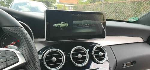

hat zufällig schon jemand dieses 10,25 Zoll Touchdisplay beim 205er mit Comand verbaut?
Ich bin mir nicht sicher ob es da nur eines gibt, interssieren würde mich das hier
Soll ja angeblich in den 205 gehen und auch in Deutsch sein, habe allerdings noch keine Ahnung wo man es herbekommt.

Gut, das Display ist der Hammer, kann es nur empfehlen....

Ich habe das Display vom Freundlichen einbauen lassen. (Rechnung anbei), daher gehe ich davon aus, es wurde Fehlerfrei erledigt (was mittlerweile durch China bestätigt wurde).
Dann sind wir zu dritt gesessen und versuchten über einige Tage die Probleme zu beseitigen, bis auf kleinere Teilerfolge, war das im Ganzen dann doch recht erfolglos.
Dann hatte ich endlich Support-Kontakt zu den Entwicklern.
Habe z.B. heute von 10:15 Uhr bis 14:30 Uhr (UTC+1) mit den Chinesen Entwicklern (UTC+8) via denen ihr WeChat alles Mögliche eingestellt. (für Ungläubige, Protokoll kann gerne veröffentlicht werden)
1. Zum Pfeifen, wenn das Display via USB-AUX (iPod) des Mediainterfaces verbunden wird kann es zu unangenehmen Pfeifen kommen. Geschuldet ist das dem MB-Mediainterface, anscheinend ist dies schlecht entkoppelt (es wird ja mit galvanisch getrennten Audioquellen wie iPhone etc. gerechnet), so das dass Störgeräusch (klassisches Lima-Pfeifen) auftritt /oder treten kann. Die Verbindung via USB-AUX muss sein da ich zum einen keinen AUX im Comand habe zum zweiten keinen BT Dongle mitgeliefert bekam. Die Chinesen teilten mir auch mit, dass es immer nur eines davon ausgeliefert wird.
2. Der Verlust der letzten Verbindung kommt anscheinend daher, dass zur USB-Buchse in dem der mitgelieferte USB-AUX Converter steckt (Mittelkonsole neben dem Telefon) nach Minuten des Fahrzeugs Abstellen der Stromfluß abgeschaltet wird, daher auch beim nächsten Start kein Audio via Android mehr. Es muss dann immer erst die Verbindung Manuel hergestellt werden, das wird bei BT oder AUX eventl. nicht so sein.
3. Der Fader zwischen vorne und hinten kann beim Android Audioplayer nicht funktionieren da die Chinesen nur mit links und rechts ins Comand gehen und nicht wie gedacht mit allen vieren. (O-Ton China)
4. Die Helligkeit im Display kann zwar in den Grundeinstellungen eingestellt werden funktioniert aber nicht wie gewünscht.

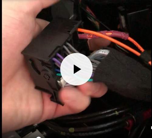

Geh mal bitte im original menü unter bluetooth audio und mach mal ein foto wie du es gekoppelt hast und mache ein foto vom android menü wie da die einstellungen aussehen.Das Bluetooth kannst du auf 2 wege verbinden deswegen würde ich gerne die bilder sehen wollen
Mein originales Bluetooth geht komischerweise nicht mehr
Genau das meine ich...du musst unter bluetooth koppeln nicht das android display suchen sondern andersrum.im original menü von mercedes musst du es auf bluetooth bereitschaft stellen und dann per knopfdruck am bluetoothadapter suchen.dann erscheint im display die aufforderung zum koppeln.dies bestätigen dann müsste es funktionieren
@Budi111 hast du die Lichtleiter Kabel auch wirklich an den ISO adapter vom Andeoid Display rangemacht? Die müssen vom originalen abgeclipst und an den neuen rangemacht werden bei Burmester Soundsystem.Die organgen Kabel auf dem Bild ist gemeint...
Jap hatte ich
