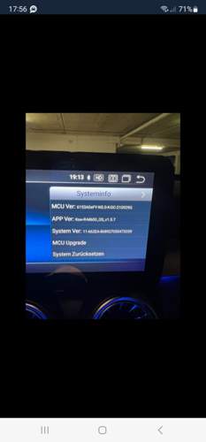

Software ist die 2.4.4 die neueste? kann ich die nicht direkt installieren? wieso erst die 2.2.3?
Kommt drauf an welche du jetzt hast...
Das war ein Zitat auf ein anderen post bezogen...
Welche Software hast du jetzt drauf? Und hast du irgend welche Probleme?

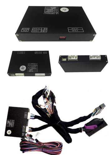

@Born1982m: Ich habe eine DSP-Box für Burmester von DMP Car Design vorrätig, die ich abgeben könnte. Bei Interesse kannst du mir gerne eine PN senden. Gruss
46f88b61-3054-47e1-852e-01746f744728
Achtet bitte auf die mcu version
@brma64 Hi, mein Display ist leider von Navifly. Ich glaub das die dsp box von dmp nicht kompatibel mit meinem Display ist. Aber danke trotzdem.
@Born1982m: Gerne, kein Problem. Mit Gruss, Bruno
@nursin.yilmaz
Erstmal must du die 2.2.3 installieren
Dann die 2.3.1 und dann die aktuellste... am besten nach dieser anleitung...
https://youtu.be/TvyW9pmO0Pw
