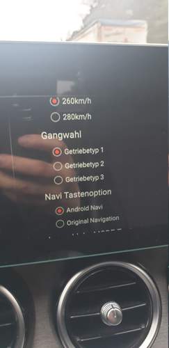

Leider ohne Erfolg... anbei 2 bilder mit der option die mir empfohlen wurde zu ändern aber leider auch ohne erfolg 5-20kmh unterschied (mehr als auf dem tacho)
Speed
Speed
Hat sich schon jemand den digitalen Tacho bestellt, eingebaut und kann berichten ?

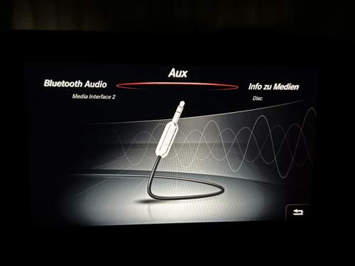

Hallo Leute!
Ich bin nun endlich dazu gekommen beim Codierer den AUX-IN freischalten zu lassen.
Der konnte das einfach per OBD Dongle innerhalb 5 Minuten aktivieren.
Jetzt der Knaller, AUX-IN Buchse ist beim Carlife Android 12 Display schon vorhanden und am Kombistecker verpinnt. Man miuss also nur noch Stecker in Buchse stecken. Fertig.
Tonqualität ist nun Verlustfrei im Vergleich zum OEM System und das ohne zusätzlichen DSP 🙂
EDIT: 2017er Comand online mit Burmester, Carlife-mall 10,25zoll Android 12 Display ohne DSP.
Das habe ich vom Kabelsatz des Displays her bereits vermutet. In weiser Voraussicht habe ich meinen Aux Eingang schon frei geschaltet. Damit dürfte die DSP Box vermutlich nicht mehr nötig sein bei gleichzeitig erheblicher Klangsteigerung auch bei Ausstattungen ohne Burmester.
Aux In Comand 2017 ohne Burmester

ich habe mir diese Wireless Apple CarPlay Box von DMP CarDesign gekauft. Allerdings muss ich sagen, dass der Klang sich schon verschlechtert hat, trotz Burmester. Wenn man das AUX In codiert, ist das Problem dann gelöst?
Mit freundlichen Grüßen
Ja. Über codierten Aux In und direkten Anschluss per Klinke (also ohne USB Konverter) ist die Audioqualität entsprechend dem OEM System.
Auch Audio-Video ist damit synchron.
EDIT: Sehe grade, dass du von der Carplay Box sprichst. Dazu kann ich keine Erfahrungswerte geben. Beim Android Display ist es über Aux-In Codierung verlustfrei.
