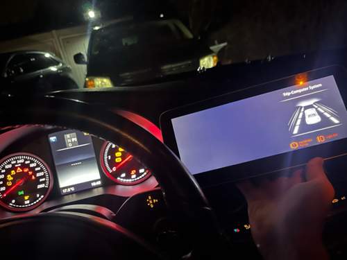

Hi hab folgendes Problem.
Hab heute ein Android12 Radio mit dazugehöriger Rückfahrkamera eingebaut.
Nach dem einschalten ging kurz das Radio an und dann war nichts mehr zu hören. Mir ist aufgefallen, dass das bedienteil, radio, Media usw. Nicht mehr beleuchtet ist und nicht funktioniert. Das Rädchen, an/aus Knopf, Touch funktioniert auch nicht mehr.
Das Ntg funktioniert auch nicht.
Boardcomputer steht folgendes „- - - - -„
Hab echt Bammel dass was zerschossen ist.
Wäre super wenn jemand Tipps hat
Danke
.jpg
@Samy169 das ist definitiv kein Android 12 Display sieht nach einer fälschung aus 🙂
Nicht destotrotz muss dein ntg funktionieren...da muss ne sicherung gekommen sein, wenn nicht sogar mehrere...ich würde das android display wieder rückgängig machen um zu sehen ob alles andere erstmal funktioniert.
Auch wenn du das android display aus welchen gründen auch immer falsch angeschlossen hast dürftest du diese meldungen nicht haben.
" - - - -" heißt nichts Anderes als, dass dein Radio mit den optischen Leitungen (Orange) nicht am Quadlock des Android eingesteckt sind. Deine optischen Kabel musst Du von dem Qaudlock des OEM Radios lösen und im Android Quadlock einstecken. Oder noch simpler: Comand oder Audio 20 einfach ausgeschaltet?

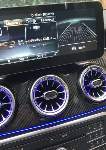

Hallo zusammen!
Weiß jemand wie ich bei meinem Android 11 Screen beim halfscreen rechts ein Tacho bekomme anstatt nur unten die km/h Anzeige? Habe ursprünglich das Comand online ntg 5.1.
Bilder füge ich bei. einmal so wie es bei mir ist und einmal wie ich es gerne hätte..
E88d2844-2555-4614-82b9-0c3268b49411
8e3ba7a4-c617-468a-8aed-380837396a90
@ajcla45amg das kannst du leider nicht ändern...das ist abhängig davon welches Display dir du zugelegt hast.LS hat nur die Streifen wie es bei dir zu sehen ist..
Ah okay, vielen Dank für deine Nachricht.
