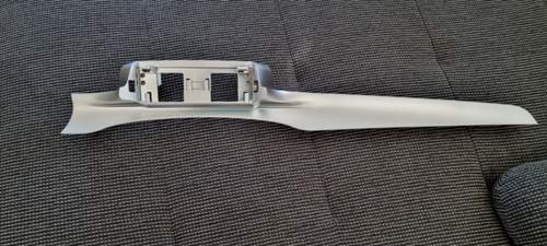

Es ist @Chrizlebaer .... mit den Halterungen .
Schau mal bitte auf Seite 52 hier im Thread, da sind dann auch Bilder dazu
Gruß Gerd

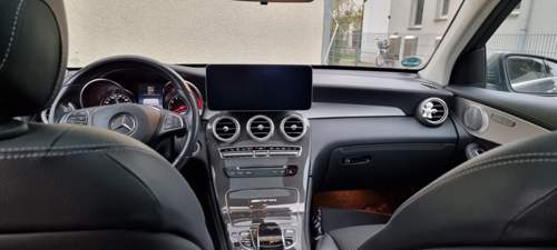

So es ist nun vollbracht, dass Display ist nun verbaut, auch wenn es Probleme mit dem mitgelieferten AUX -Kabel gab, aber dank des Weltklasse Support von @onur_selcuk , haben wir das Problem gefunden und behoben, der Rest ist Einstellungssache. Vorab noch, ohne den Support von @onur_selcuk , hätte ich mir das Display nie gekauft. Grüße gehen raus....
Hab mein Display auch mit der Halterung von Chrizlebaer montiert, kommt dann wesentlich tiefer und optisch auch viel besser. Verarbeitung tiptop.
Bei meinem Display war zwar noch zusätzlich die neue, tiefere Halterung dabei, allerdings muss man hier die silberne Zierleiste ebenfalls tauschen...wollte ungern meine Aluzierleiste gegen die aus Kunststoff tauschen.
