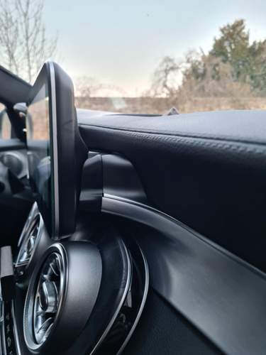

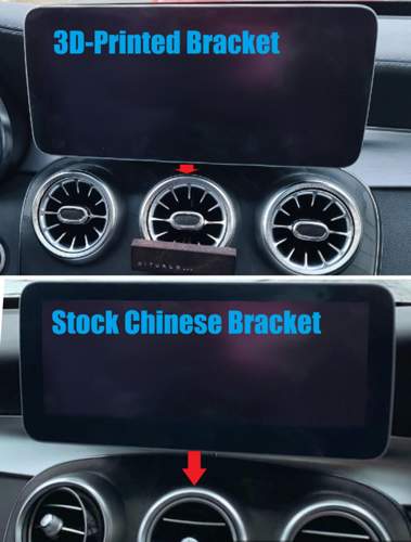

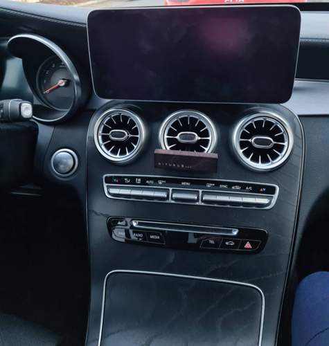

Für das Android 10er gabs einen Adapter der das Radio so tief bringt wie das neue (wird im Discord Channel angeboten) - nur eben das man seine deutlich hochwertigere Dekorleiste behalten konnte und nicht so ein Plastikmonster da rein haut. Sorry, aber das geht ja gar nicht.
Hier gibts ja auch einen Thread zu den Bildschirmen 😁
Die Halterungen im Discord sind von mir, falls hier zukünftig noch jemand Interesse hat, kann er sich gerne bei mir melden.
Vergleich original Halterung und 3D-gedr
Ansicht vorne mit eingebauter Halterung
Ansicht Seite mit eingebauter Halterung
+2
Verkaufe einen Android 11 Display in 10.25 Zoll von DMP Car nur einmal zum probieren ausgepackt, Quasi neu.Die Displayfolie ist noch dran. Zusätzlich gibt es dazu auch eine Halterung, die den Display etwas tiefer sitzen lässt, sieht so viel schöner aus und kommt dem Mopf nahe. Halterung fertigt einer für diese Geräte mit 3D Druck her.
