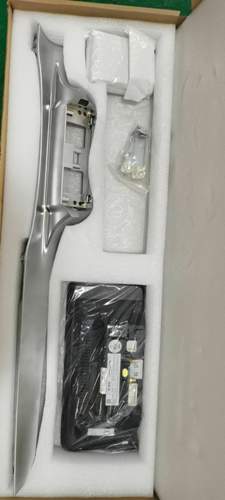

So, mein Merryway Display hat jetzt endgültig den Geist aufgegeben. Jetzt muss ein neues her. Ich hatte mal Konatkt zu onur. Der hat mir die Displays von Carlife empfohlen. jetzt gibts es ja die neuen Android 11 Dsiplays mit neuer Halterung. Weis von Euch jemand ob die Halterung nur silbernes Kunststoff ist oder Alu gebürstet.
https://www.carlife-mall.net/.../
@Mikado77 Originalbild
Bekommt man auch noch die Ambientbeleuchtung an die Halterung ?
Ich habe die Lichtleiste über dem Handschuhfach nachgerüstet.
Für das Android 10er gabs einen Adapter der das Radio so tief bringt wie das neue (wird im Discord Channel angeboten) - nur eben das man seine deutlich hochwertigere Dekorleiste behalten konnte und nicht so ein Plastikmonster da rein haut. Sorry, aber das geht ja gar nicht.
