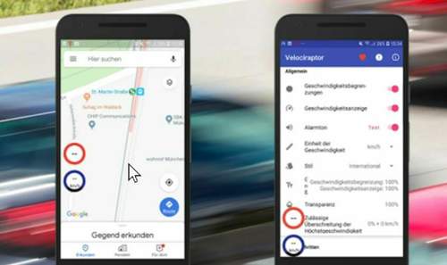

So, ich möchte gerne meine Erfahrungen nach 14 Tagen mit euch teilen und auch ein paar Frage stellen. Eins vorne weg, ich würde den Einbau sofort wieder vornehmen. Die 'Hochzeit' zw. alter Mercedes Welt und neuer Android Welt funktioniert klasse. Auch die Navigation mit Maps, here oder waze funktioniert bestens! Ein paar Sachen stören mich allerdings, z. B. die Blitzer app spielt bei mir leider nicht, ich hoffe es gibt dafür eine Lösung. Damit ich trotzdem gewarnt werde wenn ich zu schnell bin, kann man z. B. Maps mit Velociraptor nutzen. Ich bekomme dann bei Maps zwar die Schilder angezeigt, die Anzeige bleibt aber leer, wie auf dem Foto zu sehen ist. Vielleicht hat jemand eine Idee woran das liegen könnte.
Dann habe ich waze probiert, das funktioniert für mich aktuell am Besten. Leider ist die Kartenanzeige mehr so Mickey Mouse mäßig und die Schrift ist auf der Karte kaum lesbar. Maps oder here würde ich eigentlich am liebsten nutzen, aber es gibt für mich aktuell folgenden Nachteil: Ich kann beides nur nutzen, wenn ich eine Route eingebe. Losfahren und erkennen wo ich gerade bin funktioniert leider nicht, das geht nur bei waze.
Das Display wird aktuell über den W-Lan Hotspot meines Handys mit dem Internet verbunden. Das funktioniert super, allerdings muss beim Neustart W-Lan am Display immer wieder neu eingeschaltet werden. Das Display merkt sich diese Einstellung leider nicht. Ich würde mich über Anregungen und Lösungen freuen, ich wäre auch bereit eine Navi App zu kaufen, die meine Bedürfnisse erfüllt. Beste Grüße praemie
Tempolimit-in-google-maps-anzeigen
@praemie für dauerhaft wlan musst du unter den erweiterten einstellung den haken bei Zlink wegnehmen...Blitzer app funktioniert nicht? Warum? Ich nutze es auch.Alternative zu Navigation mit Blitzer würde ich dir Tomtom Amigo empfehlen, ist auch kostenlos, funktioniert tadellos
