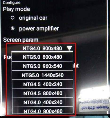

So ich habe das Geräte provisorisch installiert. Es funktioniert ansatzweise, weil mir die Display Auflösung für das Comand leider nicht korrekt angezeigt wird. Das Bild der Rückfahrt Kamera sieht entsprechend beschnitten aus.
Anscheinend gibt es einen weiter Settings Key, den ich nicht kenne. 7788 war es jedenfalls nicht.
Ich muss mich dann wieder mal mit dem Support herumschlagen.
Hast hoffentlich ne PN bekommen, weil aus der App gesendet.
der Support hat geantwortet. Für die Erweiterten Einstellung muss man 5 mal im Bereich der Versions Hinweise ins Leere tippen, dann kann man die Auflösung anpassen.
