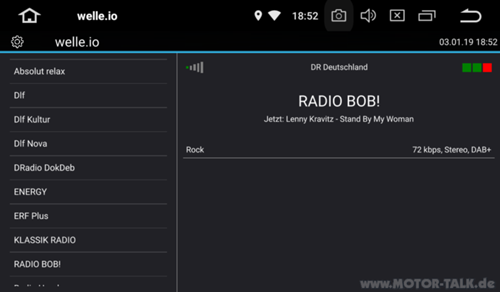

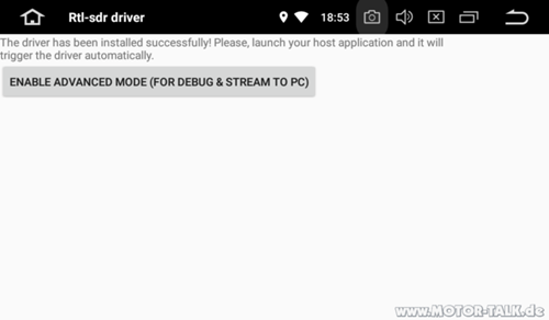

Ich habe mal mit einem DVB-T2-DAB+ USB Stick gespielt. Der Stick mit Realtek aller Welts SDR Chip kann mittels Treibern am PX5 benutzt werden für DVB-T2 und DAB+. Der Empfang ist aber für mobilen Empfang vermutlich zu schwach. Der Stick kostete auf nur max 20 €. DVB-T2 habe ich innen nicht empfangen können.
Was mich stutzig gemacht hatte, war dass Bluetooth sehr wählerisch ist mit den Gegenstellen. Ein Hama BT/DAB+ Radio nahm keinen Kontakt auf, und mein TA-Tronic BT Adapter mit In/Out konnte auch keine Verbindung herstellen. Mir kommt dabei ein störender Gedanke auf: BT geht am PX5 nur zum PX5, nicht aber heraus. Die Blitzer App funktioniert auch schon mal :-). Kann es sein, dass alle USB Ports USB3 haben?
