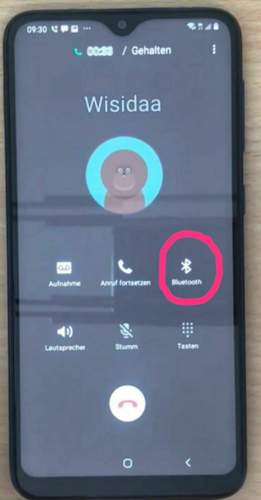

sooo habe auch ein 10.25 zoll display eingebaut, hab dazu einige fragen an die User die auch eins eingebaut haben..
folgendes ist mir aufgefallen..
-Ich habe ein Samsung s20 smartphone.. wenn ich Android Auto auf meinem Screen haben will, dann funktioniert dass nur wenn ich mein smartphone per USB verbinde.. wireless scheint das nicht zu funktionieren irrgendwie.. bei mir "zlink" vorinstalliert, welches wohl als schnittstelle zum AndroidAuto dienen soll
-des weiteren wollte ich wissen ob das bei euch auch so ist, dass wenn ihr euer smartphone ganz normal per bluetooth mit eurem screen verbindet und ihr dann telefonieren wollt, ob ihr dann auch nur den Ton über den lautsprecher fahrerseite bekommt? normalerweise kommt ja telefonie freisprechanlage im auto der ton über alle 4 lautsprecher der 4 türen, bei mir irrgendwie nur tür fahrerseite.. (bei musik habe ich aber dann wieder ton über alle 4 lautsprecher wenn mein smartphone über bluetooth verbunden ist)

Superrrr!! Danke für deinen Beitrag bzw. den Infos... ja habe eben headunit vollversion runtergeladen.. tatsächlich klappt die " wireless " verbindung android auto.. nichts desto trotz frage ich mich aber auch hier noch warum ich wenn ich nunmehr mit android auto verbunden bin, ich beim telefonieren meinen gesprächspartner nicht über die auto lautsprecher sondern nur übers smartphone höre.. kann man dass irgendwie umstellen?
@Kabir7
Ich habe mich per Bluetooth über das Mercedes NTG Menü verbunden und telefoniere auch damit. Funktioniert bei mir einwandfrei.
Wenn ich angerufen werde, dann meldet sich das NTG Menü (klingelt wie früher ohne Android Screen), die Musik geht aus und es werden dann auch alle Lautsprecher und das Mercedes Mikrofon verwendet.
Beim Telefonieren kannst du auf deinem Handy doch auswählen, wie du telefonieren möchtest (welches Bluetooth Gerät, oder Lautsprecher usw.)

wowww super so will ich das auch haben!
Kannst du mir da auch nochmal sagen wie ich genau vorzugehen habe? es ist ja so dass der Android screen mit dem originalen NTG 5.0 über AUX seinen ton sich holt. deswegen muss ja im NTG AUX angewählt sein. wenn ich aber jetzt beim NTG bluetooth wähle dann verschwindet doch wiederum AUX und damit der Android Screen Sound!? oder sehe ich da was falsch? Ich möchte nämlich schon Spotify über screen bedienen können und auch den Ton dort haben. Sry falls das nicht so verständlich rüber kommt.. Wäre aber Cool wenn ich das vllt. nochmal step by step erklärt bekomme wie ich genau vorzugehen habe..
@Kabir7 unabhängig welche quelle gerade im ntg angewählt ist wird dein telefonat über bluetooth android zu hören sein, du musst nix umstellen...auch wenn du radio von oem hörst wirst du navigationsansagen und bluetooth gespräche hören...das hat nix mit aux zu tun.für telefonie und naviansagen wird der vordere linke lautsprecher über ein relais angesteuert...
ich habs nunmehr hinbekommen... bin jetzt per bluetooh mit NTG connected... habe aber gleichzeitig den AUX kanal auf sodass ich auch sound vom android screen hab.. bin soweit zufrieden... einziger haken ist nun, dass wenn ich aufm android screen music anklicke und sich android öffnet, mein smartphone aufeinmal von selbst den kontakt anruft mit dem ich zuletzt telefoniert habe wie von zauber hand... ist bischen nervig dass da mein smartphone sich selbstständig macht..
@Kabir7 deine aux position ist falsch eingestellt, oder nimm unter den erwriterten einstellungen, auxumschaltung auf manuell wählen...dann haste das problem nicht mit dem automatischen anruf
