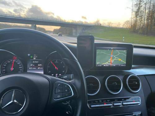

Guten Morgen,
seit gestern hab ich auch das aktuelle 10,25" Display von CarLife installiert. Danke an Onur für den super Support beim Einbau und die gute Beratung.
Welche Apps könnt Ihr mir empfehlen die aus Eurer Sicht unbedingt installiert werden sollten und welche Tweaks habt Ihr am System gemacht, damit es aus Eurer Sicht runder läuft. Danke schonmal für Eure Inspirationen
Mein 12.3er von CarLife sollte heute kommen, mal sehen. Nächste Woche dann an den Einbau wagen, bin gespannt.
Ein paar Empfehlungen bzgl. der Apps fänd ich auch sehr interessant und hilfreich.
Mein Tipp:
TomTom Amigo, läuft auch im Overlay Modus.
AudialsPRo als Radio Eratz, nimmt auch Lieder auf die SD Karte auf.
TomTom, Sygic, IGo, GoogleMaps, MagicEarth, Waze je nach Geschmack.
Torque Pro, ODB2 Fahrzeug Daten Monitoring
trafficpilot Ampel Phasen graphisch animiert
FlowUX ein schöner Launcher mit vielen Funktionen
Headunit Reloaded Emulator für Android Auto
Tankschwein billig tanken
Und nicht zu vergessen... Blitzer.de hatte ich im S 204 im 10 Zoll Display und die Anbindung war genial, selbst mit original Navi und Musik wurden die Warnungen durchgeschleift. Gruß Gerd
So ein 10.25 Zoll Android Display ist schon was schönes und ich möchte es nicht mehr missen.
Wenn ich an die Zeit zurückdenke, als mir das Garmin Navi (Audio 20) den letzten Nerv geraubt hat, dann wird mir ganz anders.
Ich nutze zwar zu ca. 95% Apple CarPlay, dafür aber Kabellos und und bis jetzt ohne Probleme. Alles andere sind tolle Gimmicks die auch gut funktionieren.
Ich wünsche allen, die den Mut zum Umbau hatten, viel Spaß und Freude.
Gruß Dennis

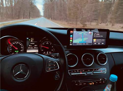

Vorher
Nachher
Freut mich dass Leute auch mal was positives über das Display schreiben...Sonst ließt man hier nur noch Probleme...
Ich bin immernoch für jeden erreichbar wenn Probleme mit dem Display entstehen, auch für Leute die andere Displays haben als die von Carlife...versuche zu helfen wo ich kann...
Hallo Dennis,
also wenn ich das so sehe, werd ich neidisch.... auch ich hab nen 10,25“ Carlife verbaut..... mein Apple CarPlay funktioniert aber leider nicht wirklich- oder bin ich einfach nur zu doof?
Wie bekommst du diese Oberfläche hin?
Ich bekomme mein iPhone-Display lediglich nur gespiegelt und habe keinerlei wirkliche Funktionen, wenn ich diese Spiegelung im 10,25“ be-touchen will!
Nutze es momentan hauptsächlich nur für Spotify, Google-Maps, Amazon-Prime Musik und Radio.de!
Muss ich irgendwelche spezifischen Einstellungen machen?
Bin da wohl voll die „Nulpe“, vielleicht kann es so erklärt werden, als wenn man es einen 7- jährigen erklärt! :(
Sorry an alle 7-jährigen, die mehr technischen Verstand als ich haben! ;)

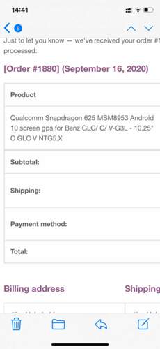

@onur_selcuk:
Ich hatte damals im September/Oktober über dich das Display bestellt!
Und ich glaube, ich hatte dir auch bald sämtliche Nerven geraubt....
vielleicht kannst dich noch an den erinnern, bei dem das Display teilweise morgens nen Streifen-Bildschirm hatte und erst nach 10-15 Sekunden nach der MK-Taste Navi dieser Streifen wegging!
Leuchtets bei dir? ;)
Oh, hab die Rechnung noch gefunden!
