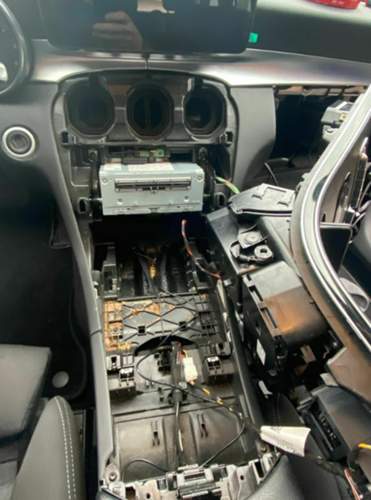

Sieht mega gut aus. Mein Display (12.3“) ist heute ohne irgendwelche Schwierigkeiten per FedEx geliefert worden, Dank auch an Onur.
Kommende Woche habe ich Urlaub und kann mich an den Einbau machen. Mal sehen wie gut das klappt, bin nicht so der große Schrauber...
Fotos kommen dann irgendwann auch, sobald alles läuft. Vom Einbau selbst werde ich auch ein paar machen.
Ich bin auch nicht der große Schrauber.
Ich habe mir mehrere YouTube Videos angeschaut und habe mir viel Zeit für den Einbau genommen.
Das kniffligste war, die Kabel hinter dem Display so zu verlegen, dass ich das Display anschrauben konnte.
Meine C-Klasse ist von 2015, da musste ich sogar das Handschuhfach ausbauen um die Kabel vernünftig verlegen zu können. Das hat aber alles wunderbar geklappt und ich bin dem Ergebnis sehr zu frieden.

leider sind fast alle Einbauanleitungen im Netz entweder falsch oder eben schlecht gemacht. Am besten war das Einbauvideo von Carlife wo ein paar Chinesen mit einer Zughilfe alles an der Lüftung ohne Sinn und Verstand nach oben ziehen.
Die 3-Fach Luftführung nach nach unten einfach ausgeclipst werden (sitzt extra genau aus diesem Grund in einer Führung) - danach kannst du frei arbeiten.
Kleiner Tip: Bevor ihr alles zusammen schraubt - testet auch den Navi-Empfang. Bei mir war die GPS-Maus defekt...
Viel Erfolg!
