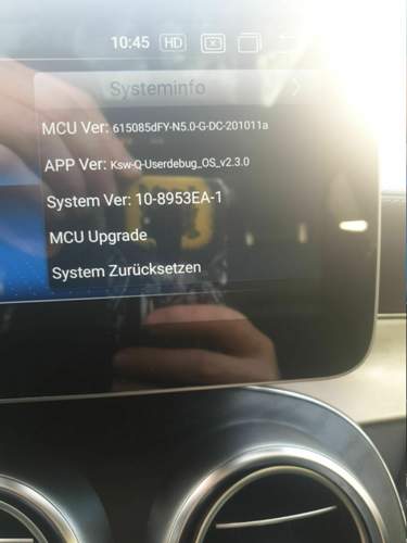

Achtet beim Kauf der Display das ihr ein LS Vendor Gerät kauft...die meisten Probleme stehen damit im Zusammenhang...bekomme immer wieder Nachrichten das irgendwelche Sachen nicht funktionieren obwohl sie normalerweise funktionieren sollten...unter Systeminfo unter MCU version könnt ihr den Vendor ablesen...daher kommen auch die Preisunterschiede zustande wahrscheinlich...LS ist etwas teuerer als die anderen Displays...jedoch ist es schwer vor dem Kauf zu wissen welchen Vendor die Displays haben...desweiteren funktioniert die DSP100 Box nur mit LS Vendor Geräten...der Vendor ist quasi der Hersteller Kürzel, weil es mehrere Factories in China gibt die die Displays herstellen...Carlife hat zb LS...Mekede/ Navifly müsste FY...DMP müsste GS haben...nur als Info...natürlich ist jedem selber überlassen welches Gerät er bevorzugt...

Img-20201114-wa0001
@Khaaoos vllt hast du dein audiokabel einfach nur falsch angeschlossen...hast du mal ein bild von deinem kabelbaum? Du hast ein FY Display, der wird bisschen anders sein

@Khaaoos mache mir mal bitte ein video von deinem problem und lade es bei youtube oder so hoch...ich verstehe nicht genau was du meinst...ggf leite ichs dann an den hersteller weiter
@Jo-Black wo du recht hast, hast du recht :)
@onur_selcuk
bin schon mit dem support in kontakt, der "engineer" hat alle infos und auch videos bekommen.
ich schätze, dass es bald auf eine Ersatzlieferung hinausläuft.
