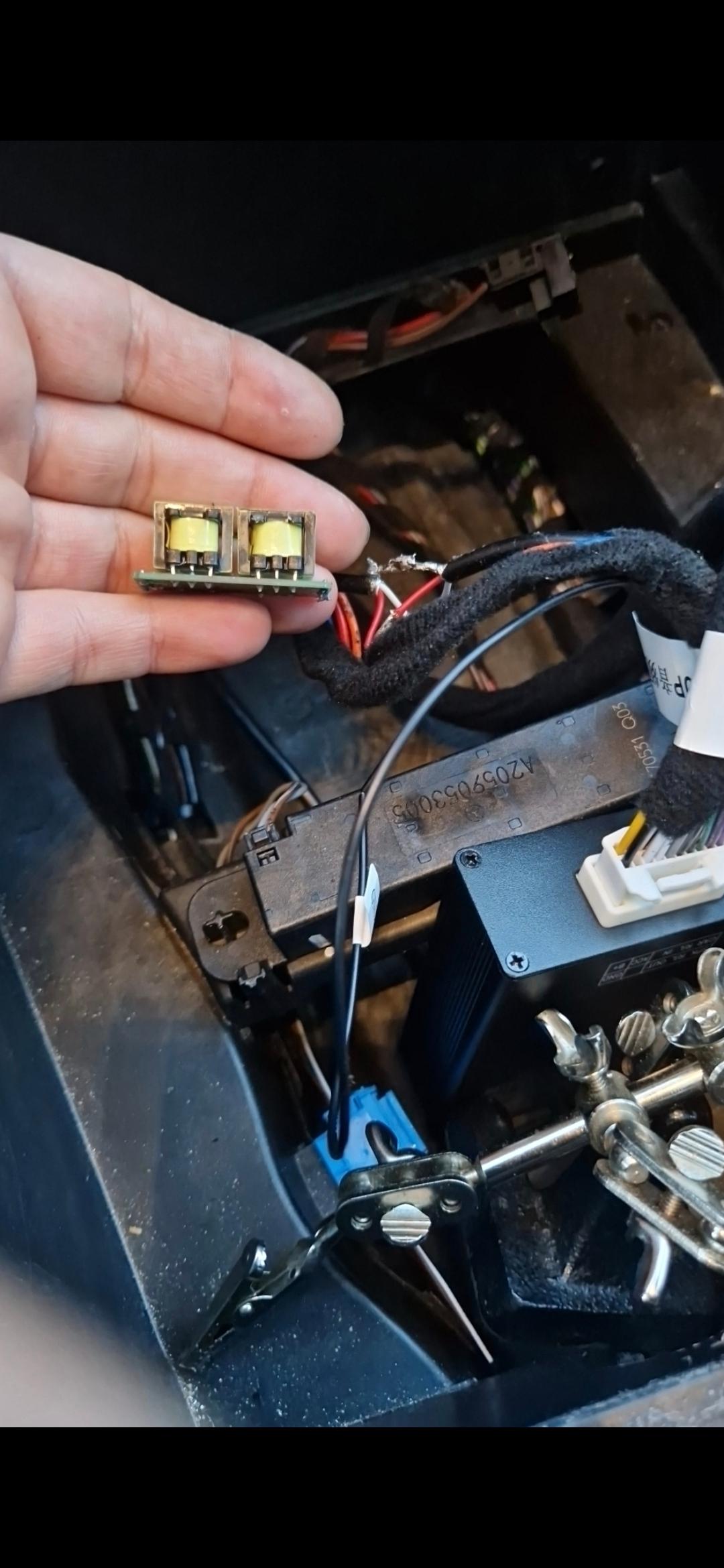

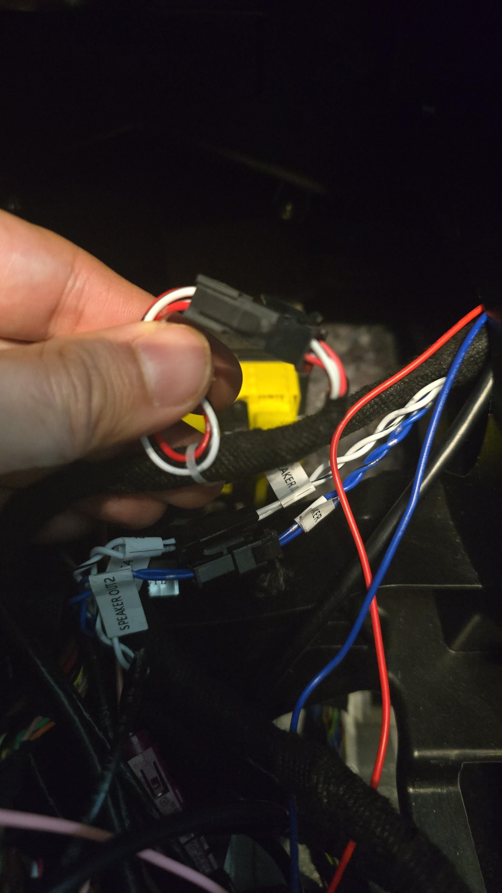

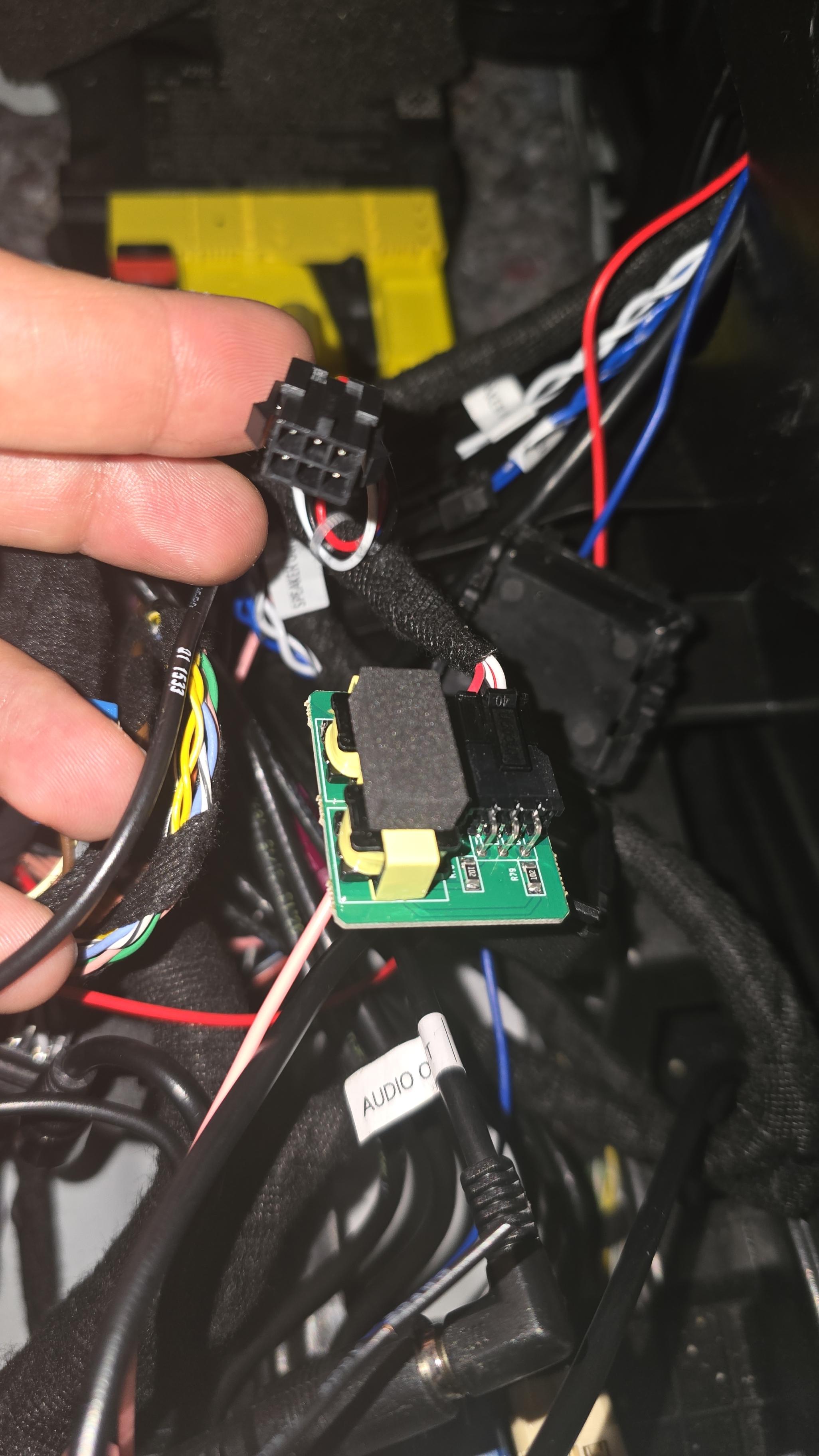

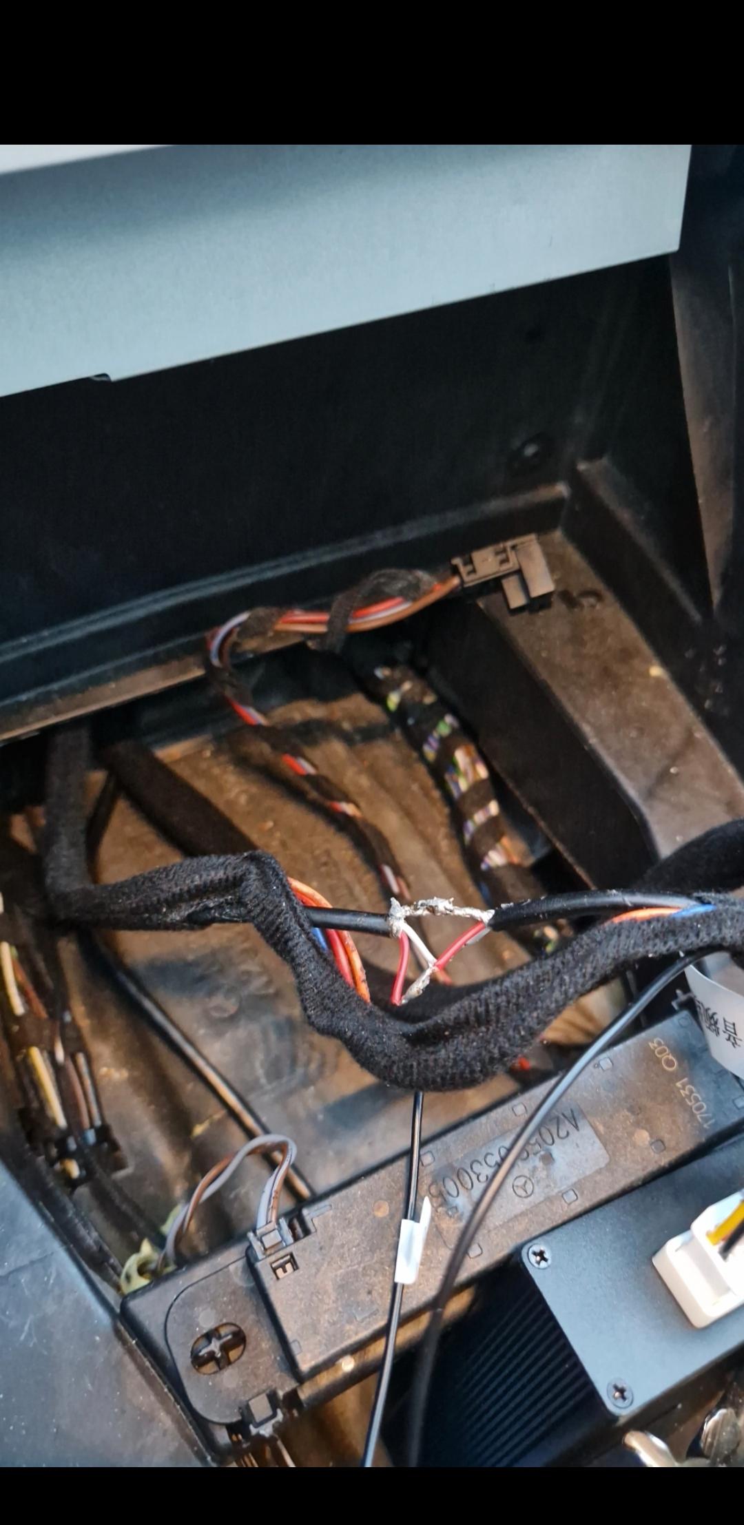

Hey Leute,
ich habe seit ein Paar Tagen das Carlife SD 685 mit DSP in meinem W205 2015 ohne Burmester.
Ich habe das Problem, dass sobald die DSP-Box an ist, ein Störgeräusch bzw. ein Pfeifen durchgehend aus allen Lautsprechern kommt. Sobald ich in das OEM-System switche und sich die DSP-Box "ausschaltet" sind die Störgeräusche weg. Dieses Pfeifen ist auch konstant in seiner Lautstärke, d.h. es wird nicht besser oder schlechter, wenn ich die Lautstärke erhöhe oder leiser einstelle. Auch während der Wiedergabe von Musik bleibt das Geräusch weiterhin vorhanden. Ebenso ist der der Sound sehr "dünn" und hat überhaupt keinen guten Klang.
Carlife konnte mir bisher nicht helfen und wir sind so ziemlich jede Möglichkeit durchgegangen. Anscheinend ist das neu für die..
Ich habe nun die DSP-Box ausgebaut und lasse den Sound über AUX/USB laufen. Hier habe ich keine Probleme mit dem Sound. Keine Störgeräusche/Pfeifen und der Bass ist auch vorhanden. Typtisches Problem ist nur das Delay.
Das gleiche Problem hat vor paar Monaten auch der @EhNieDa beschrieben. Allerdings konnte er bisher das Probleme auch nicht beheben.
Hat jemand eine Idee oder kann Abhilfe schaffen? Evtl. @onur_selcuk ?
Mir kommt es so vor, als hätte Carlife bei diesem Modell ein generelles Problem mit der DSP-Box, welches noch unentdeckt blieb...
Carlife-sd685
Ich dachte mir schon ich bilde mir das nur ein aber es ist einfach so. SD685 zusammen mit der DSP Box klingt Scheisse. Höre lieber OEM Radio als über das Display. Ich habe ja sogar den Vergleich mit einem alten Display und DSP Box.
@Muze52 an der auxleitung vom kabelbaum ist ein entstörer eingelötet.leider bewirkt der entstörer bei manchen autos dieses störsignal was ihr beschreibt.war bei mir auch der fall.ich habe diesen entlötet und die störgeräusche waren weg und der sound auch zig mal besser...wer sich dass nicht zutraut soll sich von carlife den gleichen kabelbaum ohne gelötetem entstörer zuschicken lassen.ihr könnt ruhig meinen namen angeben bei carlife, bestätige es dann.hoffe ich konnte euch helfen.hier noch mal bilder dazu
@onur_selkuk. Den Kabelbaum den ich habe hat bereits einen steckbaren "Entstörer". Den kann man sehr einfach entfernen.Der Klang bleibt aber dennoch ohne jegliche Dynamik und Räumlichkeit/Fülle. Wie @Muze52 auch bestätigt hat = "dünn".
Die Störgeräusche bleiben bei mir aber immer gleich laut. D.h. wenn ich lauter mache höre ich sie irgendwann nicht mehr
@onur_selcuk danke für deine Antwort.
Tatsächlich habe ich den enstörer/isolator wie es @EhNieDa beschrieben hat schon entkoppelt gehabt ohne zu entlöten auf Anweisung von Carlife. Auch hier vergeblich, weder schlechter noch besser.
Aber ich habe noch so eine Buchse mit einem Bauteil, welches am Dsp Kabelbaum verlötet ist. Kann das auch damit zusammen hängen? Ich hänge mal Bilder an. Das eine zeigt das gleiche wie bei dir den isolator und das andere ist vom dsp Kabelbaum.

Habt ihr es mit den dipschaltern an der dsp box versucht? Vorallem 3 und 4...und welches display genau? LS oder FY?
