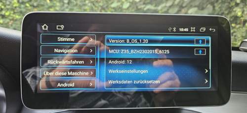

Das Gerät ist von Nunoo
@soni-c schrieb am 11. Oktober 2023 um 09:23:10 Uhr:
Ausprobieren.... paar infos was für ein display du hast und evtl. Kann dir dann einer eine dsp box empfehlen...
Mfg
Hersteller ist Nunoo
Das ist das Gerät
Foto von der systeminfo...

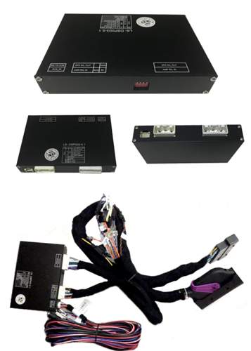

Dazu wäre vielleicht noch erwähnenswert, dass ich meinen Sound optimiert habe...Lautsprecher von Eton mit einer Endstufe im Kofferraum
@panimi1 schrieb am 11. Oktober 2023 um 10:47:48 Uhr:
Du kannst vielleicht die DSP Box von DMP Car Design ausprobieren.
https://dmpcardesign.com/.../
Falls du Interesse hast, könnte ich dir die Burmester-Version bzw. die mit einem externem Verstärker, die du brauchst, günstig abgeben. Schreib mir dazu eine PN.
