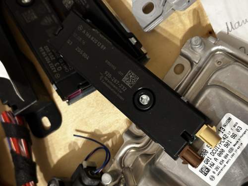

Wäre es nicht möglich, die eigtl. verbaute Antenne zu nutzen und dann das Signal per DAB FM Splitter raus zu filtern?
Der eigentlich verbaute Antenneverstärker sperrt bzw. filtert das DAB- Signal. Da kommt am Splitter leider nicht mehr viel an. Wenn der Antennenverstärker gegen eine DAB Version getauscht wird könnte am dafür vorgesehenen Abgang das DAB Signal auch direkt (ohne Splitter) abgegriffen werden. Ob dann am Ende der original Tuner oder ein anderer dran hängt dürfte dem Antennenverstärker egal sein.
Mh...also den alten Antennenverstärker gegen den A166 820 12 89 tauschen und dann direkt an den neuen Verstärker beispielsweise an einen DAB+ USB Receiver per FAKRA-SMA Kabel anschließen.
Auf die Schnelle:
Verstärker (nur wunderlich, dass die Preise so unterschiedlich sind, die Bauteile sind identisch)
https://www.autoteile-markt.de/oenummer/a1668201289
USB DAB+
https://www.amazon.de/.../ref=sr_1_16?...
Was mir nur so als Laie aufgefallen ist:
Es gibt Antennen etc. mit 12v und 5v. Spielt das hier ne Rolle? Auf dem Stick steht beispielsweise 5v.
Ja, das ist eine Möglichkeit. Der Antennenverstärker original wird gegen den mit einfachem Ausgang getauscht und verschaltet.
Die Antennen mit integrierter Verstärkung haben 5 Volt da sie meist über den Stick versorgt werden und am USB Ausgang nur diese Spannung anliegt. Funktionieren würden die vermutlich auch mit 12 Volt Bordspannung wie die aktive Scheibenantenne die ich bei Amazon auf Rat hier aus dem Forum geordert habe. Nur noch nicht eingesetzt da das USB DAB Modul „verendet“ ist.
