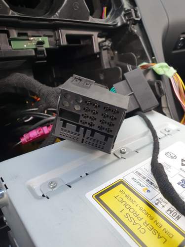

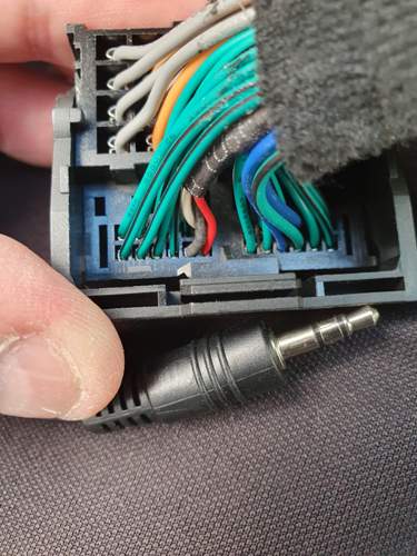

@Bennimaik schrieb am 28. August 2023 um 21:25:30 Uhr:
Dann fehlt dir quasi das? Das ist der Stecker der an der Headunit dran ist und deshalb muss das ,,Aux in“ freigeschaltet werden.
Hi Bennimaik,
Ich bin nun mal an den Ausbau des Comand Online gegangen und habe nun diese eine Aux Verbindung gesucht und gefunden. Ich Hänge dazu unten mal ein Bild an. Also die AUX Verbindung die in das Armauflagefach läuft zum USB-AUX Modul ist ja genau da angeschlossen an Pin 6 Weiss Pin 12 Rot Pin 11 Masse. Der Stecker ist bei mir Männlich bei dir war er ja Weiblich. Wo soll ich nun den Stecker anschließen ? Oder muss ich nur noch als AUX Eingang Codieren dann ist es fertig ?
Hauptstecker
AUX Stecker und sein Eingang
