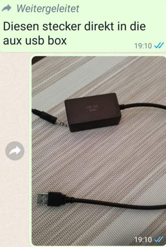

Dankeschön soweit... muss dann der Stecker Aux in am Comand sein oder ist er so wie auf dem Bild zu sehen ist am Haupstecker dran ( links auf dem Bild denke ich ) kann ja bestimmt nicht jeden Hauptstecker mit dem Display verbinden.
genau ist an dem hauptstecker einfach drann

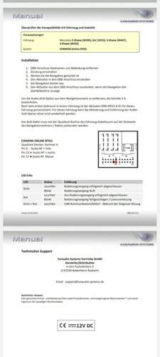

Ich habe darüber nachgedacht und denke 1 Aux anschluss muss ja am PowerCable schon dran sein das ich über den USB-AUX anschluss das Audio Signal dort abgreife. Ist das der richtige AUX den ich am Powercable brauche ?
Der Aux Stecker kommt vom Display. Der sollte dann in den Adapter und dann in die USB Buchse. Soll auch gehen aber wohl mit ordentlich Qualitätsverlust. Deshalb hab ich das so gemacht wie gestern beschrieben.
Kannst du vielleicht sagen wo ich das Audio AUX Kabel anpinnen muss wenn ich es selbst dort am Hauptstecker anbringen will ?
Ohh nein keine Ahnung. Frag mal ,,Fotom“.
Der ist auch hier im Forum . Mit ihm hab ich das alles gemacht. Er hat das auch codiert und mehr Wissen als ich was die ganze Sache angeht.
Ja würde mich auch interessieren wie ich das direkt anschließe...(habe aber auch nicht den aux in stecker am Display..)
Codieren wäre kein problem müsste nur wissen wo ich das aux in anpinne...

Aux Quadlock
Das ist ja für ntg online...
Habe das audio20 da ist es da auch möglich?
Mfg
Nein, beim Audio20 ist kein AUX in möglich da von der Hardware nicht vorhanden. Aux in geht nur bei Comand.
