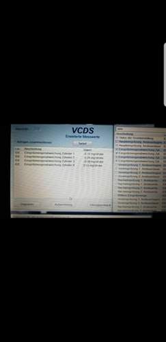

Das Einzige was mir dazu einfällt um meine Vermutung zu untermauern wäre das die Luftmenge eben nur sehr gering ist so das es schon bei etwas mehr Drehzahl nicht mehr auffällt. Ist aber dünn. Ansonsten vielleicht die Injektorenrückläufe mal prüfen ob da irgendwelche Auffälligkeiten bestehen. Grad im Standgas sind die Mengen nur sehr gering und kleine Abweichungen bewirken schon für einen unruhigen Motorlauf. AGR-Problem würde permanent auffallen, egal ob warm oder kalt - eher noch wenn warm, gegen die Glühanlage spricht das es auch im Sommer passiert. Da bleibt dann nicht mehr so viel glaube ich...

Danke Alex, werde es, bei milderen Temperaturen aber trotzdem mal mit dem Vorfördern probieren. Denke zwar nicht, dass es daran liegt aber einen Versuch ist es zumindest Wert. Glühkerzen habe ich im Frühjahr schon neu gemacht da eine ausgefallen war, war danach aber nur kurzzeitig besser, also denke ich bestand da auch kein Wirklicher Zusammenhang. AGR schließe ich, wie Du ja auch, ebenfalls aus. Was mir noch nahe gelegt wurde wäre Drosselklappe prüfen und LLM mal reinigen. Rücklaufmege wäre natürlich auch ne Idee aber dafür fehlt mir leider entsprechende Gerätschaft. Es ist ja auch nicht wirklich schlimm, daher könnte ich durchaus mit dem Kaltstart Ruckeln leben (sofern es nicht schlimmer wird) aber der Authist in mir will der Ursache einfach auf den Grund gehen 😠 🙄 Injektoren sehen bei 247.000 KM Laufleistung auch noch, altersbedingt gut aus. Nach Spähnen im System hatte ich, nachdem das Rucken anfing, Ende letzten Jahres, auch gesucht aber Filter etc. waren ohne Befund ....Mehr Ideen hätte ich da tatsächlich auch nicht mehr.

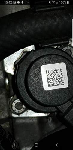

Ich hatte diese Probleme nach dem Update, weil das AGR dauerhaft, etwas geöffnet, geklemmt hat. Fehlerspeicher war ohne Eintrag.
@heizoelblitz schrieb am 13. Dezember 2020 um 18:06:46 Uhr:
Danke Dir, aber dann müsste das Problem doch dauerhaft bestehen. 🙁
Nach kurzem Laufen ist es dann weg. Dieses Problem haben viele Diesel nach dem Update bekommen. Ganz weg ist es bei meinem aber auch immer noch nicht, obwohl technisch jetzt einwandfrei. Hängt vermutlich mit der neuen Software zusammen. Ich kenne mehrere EA 189 mit miesem Laufverhalten nach Kaltstart. Teilweise wie., als wenn der nur auf drei Pötten läuft.
@heizoelblitz schrieb am 14. Dezember 2020 um 00:18:05 Uhr:
Morgääään da bei mir das Update aber nur nen halbes Jahr drauf war und nun die Vorupdate SW wieder aufgespielt ist, sollte es daran hoffentlich nicht liegen. Aber Du hast recht, die paar Sekunden könnte man meinen er läuft nur auf 3 Pötten. An das AGR kommst aber leider nur sehr bescheiden ran 😰 mal eben ausgebaut ist es leider nicht 🙄
