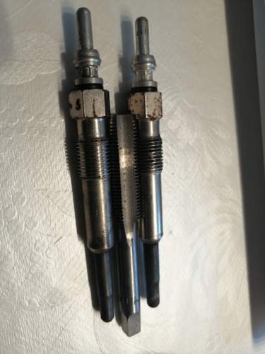

Also, hab jetzt das Werkzeug bekommen.
Werd auch mal andere Glühkerzen versuchen, wobei mir das Gewinde optisch OK aussieht.
Ich messe an der Glühkerze aber ein M10 Gewinde (kein M12). Also ich denke es ist ein M10x1,0.
Jetzt frage ich mich halt, was richtig ist?
Ich würde eher auf das M10 Gewinde tippen.
LG
M12X1,25 ist aber richtig.
Lässt sich ja anhand der eingedrehten Glühkerzen zügig raus bekommen.
Also, es hat funktioniert und die Glühkerze hat es nicht als Rakete abgeschossen. Lief allerdings bisher nur im Standgas zum Test.
Es war ein M10x1,0 Gewinde.
Img-20221227-152936
Hast du sie denn jetzt auch mal extern mit Starthilfekabel beauflagt und das Glühbild geprüft?

Also hab jetzt noch die Glühkerzenstecker getauscht und jetzt springt er wieder ganz normal an. Zur Kompressionsmessung bin ich noch nicht gekommen. Andere Baustellen hatten Priorität.
Es ist ja noch nicht kalt
