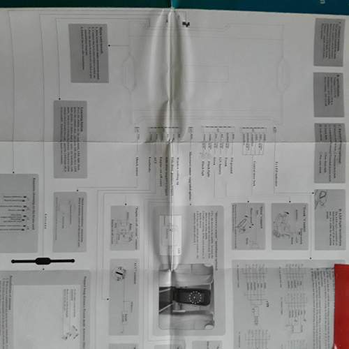

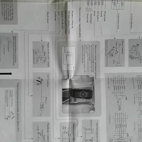

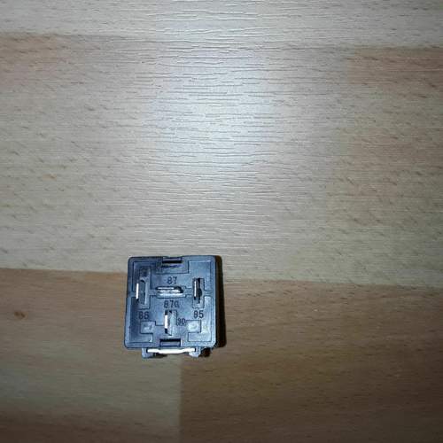

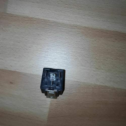

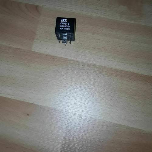

Bevor ich es vergesse, es war eine Alarmanlage von SPY verbaut. Die konnte man aber nicht mehr benutzen da beide Handsender Kapputt waren. Habe sie dann komplett ausgebaut. Unten am Relais Kasten unter der Lenksäule war noch folgendes Relais von der Alarmanlage eingesteckt. IKE CMA31-B COIL DC12V 40A 14VDC
Oder liegt hier der Fehler. Bin Total ratlos

Ja es ist der AJM Motor. Der Kabelbaum unterm Ventildeckel habe ich getauscht. Den Kabelbaum mit dem Runden Stecker gibts einzeln? Und was ist mit dem Relais wo ich die Bilder gemacht habe? Das war ja wiegesagt unten unterm Lenkrad eingesteckt von der Alarmanlage aus. Und von dem Relais ging dann noch ei Kabel (glaube rot-weiß oder rot-gelb) ab. Könnte das nicht sein das dieses Relais und das Kabel an die Wegfahrsperre ging und deshalb jetzt keine Kommunikation an dad PD stattfindet? Aber was ich nicht verstehe ist das der Wagen ja vorher noch lief als die Alarmanlage eingebaut war und ich vorher nix an dieser gemacht habe. Hast ja gelesen was ich vorher gemacht habe und dann sprang er nicht mehr an. Das verstehe ich jetzt nicht.

Ob das, von dir fotografierte, Relais was mit dem Startproblem zu tun hat, kann ich nicht sagen. Es gibt verschiedene Alarmanlagen. Üblicherweise schalten diese aber die Kraftstoffförderpumpe hinten im Tank ab. Dass eine Alarmanlage die PDE deaktiviert, habe ich noch nicht gehört. Aber möglich ist alles. Gibt genügend Leute die die verschiedensten Schaltungen konstruieren.
Hast du denn mal die Kabel von dem Relais verfolgt? Wo sind die denn bzw. waren die denn angeschlossen?

Das Relais und die Kabel gingen wie auf dem Schaltplan beschrieben. Denke die gingen an die Wegfahrsperre. Aber wie schon gesagt vorher Funktionierte alles einwandfrei bzw der Audi sprang ganz normal an. Auch als die Alarmanlage drin war. Hab da ja nix dran gemacht. Und aufeinmal geht nix mehr.
Soweit ich weiß liegt an dem Runden Stecker keine spannung an. Also wenn man mit nem normalen Prüfer am Stecker prüft
Wurden denn die originalen Leitungen unterbrochen und Teile der Alarmanlage dazwischengeklemmt?
Falls nein, dann kann die Alarmanlage eigentlich nichts mit deinem Problem zu tun haben.
Falls ja, dann kann es sein, dass nach dem Ausbau der Alarmanlage irgendwelche Leitungen noch unterbrochen sind.
Wie gesagt, versuch den Widerstand zu messen.
