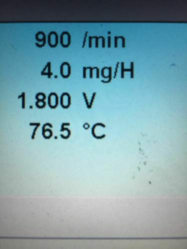

Hi leute ich hab ein Problem mit mein golf 4 1,9TDI 90PS MBK: ALH
und zwar blinkt bei mir die glühwendel dauerhaft und immer. Im Fehlerspeicher ist der Fehler:
Mengesteller oberer und unterer Anschlag nicht Erreicht (Sporadisch) abgelegt.
Wenn man den Speicher Löscht kommen die Fehler Sofort wieder. Fahrzeug hat volle Leistung, kein ruckeln oder stottert. 180Km/h ohne Probleme und Durchzug ist auch voll da. Fahrzeug hat jetzt 271000km runter der zahnriemen ist also auch fällig und wird auch jetzt am Wochenende gemacht incl. ZR-Rad.
-Batterie ab- und anklemmen bringt nix.
-Steckverbindung 10-fach i.O. keine verbogenen Pins.
-Leitungen vom 10-fach Stecker zum MSG auch i.O.
-MSG Quertausch auch ohne erfolg.
Meint ihr der Mengensteller ist hinüber?
Den gibt es ja einzeln in der bucht als generalüberholt für 150€.
Den Mengensteller zu zerlegen und zu reinigen trau ich mich nicht ganz ran 🙁
Den Fehler hab ich jetzt schon seit ca.350KM

Mit den Werten scheint alles i.O zu sein , Mengensteller zu reinigen bringt meistens nur kurzfristig eine Besserung. Also am bestens gleich die VP37 zur ueberholung vorbereiten
Gruss
Reicht es auch nur das mengenstellwerk zu tauschen?
Zb: http://pages.ebay.com/.../?...
Deine Einspritzmenge ist OK deswegen sehe ich kein Grund das MSW zu verschieben, du hast auch keine Fahrtprobeme. Versuchen kanst du es auf alle fälle aber ich glaube das es keine Abhilfe bringt, oder wenn doch dann wird es nicht lange halten. Gruss

Gib uns mal den genauen Fehlerspeichereintag.
17970 p1562 mengensteller oberer anschlagwert sporadisch
Wieso kaufst du dir eigentlich kein gebrauchter für 150€ aus der Bucht?
Du müsstest so nicht groß rum schrauben und da der Zahnriemen bei dir eh anfällt eigentlich das beste timing!
Die Einspritzpumpe ist gerade mal mit 4 oder 6 Schrauben fest. Eine Gelegenheit eventuell auch das Thermostat zu wechseln.
Bei einem gebrauchten besteht dann wieder das Risiko das vllt eine gewisse KM XXX hält und auch vllt kaputt geht. Werde jetzt erstmal die günstigste Methode ausprobieren. Intensiv Reiniger in den k-Filter rein und Diesel systemreiniger in Tank. Dank eines Bekannten der Vertreter für WEPP ist hab ich das umsonst bekommen.

Bei meinem damaligen Golf 3 TDI habe ich auch alles mögliche pur durchlaufen lassen, unter anderem auch 2 Takt Öl. Geholfen hatte nur die Reinigung des Mengenstellwerks - recht viel feine Metallspähne hatte ich da raus. Das Auto lief bis zum Verkauf.
Ich weiß gerade nicht ob sich überhaupt was verstellt wenn man den oberen Pumpenteil austauscht aber bevor ich mir diese Arbeit mache, würde ich doch lieber für das gleiche Geld entweder einen kompletten kaufen der wenig gelaufen ist oder gleich die Reinigung des Mengenstellwerks durchführen der auch nicht so kompliziert ist finden ich.

Luftblasen sind aber keine im Kraftstoffsystem vorhanden?
Wenn zu viele Luft im System ist, kann dieser Fehler ebenfalls verursacht werden.
http://community.dieselschrauber.de/viewtopic.php?t=14461
Hier kam der Fehler nach Reinigung des Mengenstellwerks. Ursache war Luft im Mengenstellwerk.
Luft denk ich ehr weniger bin seit k-Filter Wechsel 200km gefahren. Und der Fehler kam Ca 100km vor dem Filter Wechsel. Vllt hilft euch die Info noch das ich das Auto seit Ca 2monaten habe, und der Vorbesitzer ein alter Herr war. Der ist das Auto die letzten 14 Jahre gefahren...
