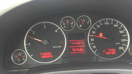

Meiner hat jetzt 406.000km und Läuft ohne Probleme, wenn man regelmäßig sein Auto wartet hält der Motor auch länger.
Audi a6 4b Avant bj 2004 - 1.9 TDI 131PS
