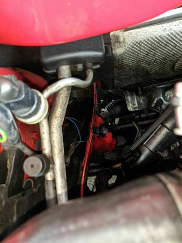

Hallo an alle,
mein TDI (90PS, ALH, 264.000km) verliert leider seit kurzem etwas Öl, die untere Motorabdeckung ist nass sowie eigentlich alles links hinter dem Motor. Es sifft dabei aus den Ladeluftleitungen raus (blau eingekreist), wenn man die abmacht, steht da auch etwas Öl drin und der Finger wird schön schwarz. :(
Ölverbrauch jetzt auf ca. 3500km etwas 1,5-2l, genau habe ich nicht drauf geachtet. Er qualmt aber nicht beim Fahren und hat auch keine Wolken raus. Es ist allerdings noch niemand hinter mir gefahren, den ich hätte fragen können. :D Da muss der Blick in den Rückspiegel reichen.
Der Ölabscheider auf dem Ventildeckeldeckel (auf dem Bild rot eingekreist, das ist die KGE oder?) sieht nicht verölt aus, wenn man den Schlauch abmacht kommt da auch nichts rausgelaufen.
Ein befreundeter Mechaniker tippt bei der Laufleistung auf den Turbo (der heult auch leicht) und empfiehlt mir auf Grund des Zeitwertes einen billigen eBay-Turbo für ~150€. Gibt es sonst noch Empfehlungen wie STK Turbotechnik oder einen BTS Turbo von Kfzteile24.de? Da liege ich dann ja eher im Bereich 400-500€, wobei es mir das vielleicht Wert wäre, fahre ca. 25.000km im Jahr und der Golf soll schon noch bis zum TÜV halten.
Was für den defekten Turbo sprechen könnte: Auf einer Fahrt am Freitag hat der Golf kurz nach dem Schalten am Berg selbstständig Gas gegeben, vielleicht von 2000-3500 Umdrehungen. Ich glaube nicht, dass ich mich verschalten habe bzw. der Gang nicht reingegangen ist, daher war das wohl angesaugtes Öl, Stichwort "runaway"-Diesel. War aber nur ganz kurz und er hat sich von selbst wieder gefangen. Leistung ist normal vorhanden, sofern man bei 90PS von Leistung sprechen kann. Man merkt aber, dass der Turbo anspricht. :)
Ich würde jetzt erstmal die Ladeluft-Leitungen ausbauen und mit Bremsenreiniger saubermachen und auch versuchen den LLK auszubauen und zu reinigen .. Vielleicht ist es ja auch garnicht der Turbo sondern nur das über das Alter gesammelt Öl was da rausläuft? Andererseits frage ich mich dann, wieso er Öl verbraucht und wo das herkommt .. :(
Also, kann es der Turbo sein oder ist das beim ALH eher unwahrscheinlich und wenn es nicht der Turbo ist, was dann? Wenn es der Turbo ist, was würdet ihr mir empfehlen? Aus- und Einbau würde der Mechaniker für 200-250€ machen. Schweller sind verrostet, für den nächsten TÜV 2023 müsste da also einiges gemacht werden.

Von blau kommt das Öl
Blick von oben
Blick von oben

Ich stelle mich auf die Seite deines Mechaniker und würde auch Meinen das der Turbolader einen weg hat. Man kann es relativ einfach überprüfen in dem man den Ladedruckschlauch am Lader entfernen und den Axial + Radialspiel der Welle prüft. Einen Lader für den ALH hätte ich zuhause rumliegen und kannst es gerne günstig übernehmen bei Interesse. Aber ob du dich mit einem neuen Lader besser fühlst musst du entscheiden.
Die Ladedruckschläuche musst du nicht vom Öl befreien, es reicht den Ladeluftkühler auszubauen und das Öl aus kippen. Es sollte nicht mehr wie 50mL drin sein, eher weniger würde ich sagen. Dazu könnte man den LLK am tiefsten Punkt vorsichtig ein kleines Loch bohren und das Öl auslaufen lassen. Danach einfach mit einer Schraube wieder verschließen.
Der Ölverbrauch ist nach meiner Erfahrung schon sehr hoch. Wohin da Öl geht dazu müsstest du einmal alles sauber machen und nach 1 Woche nachschauen. Aber wie geschrieben liegt es vermutlich am Turbolader der Öl verliert.

Beim Golf 4 auch ALH von meinem Bruder hatten wir das bei 360tkm, der Turbo selber hatte fast kein Spiel, minimal jedoch hat er aber Öl durch gedrückt und alle war immer gut geschmiert :D.
Aber 1,5-2,0L Öl auf 3500km hatte er nicht. 1-1,5L auf 15000km was schon normal ist bei der Laufleistung.
Bei dir muss der Turbo gut einen weg haben.
Wie der Kollege vorher sagte ich würde den ganzen Ansaugtrakt vom Luftfilter zu Turbo ausbauen und gucken wie viel Axial und Radialspiel der Turbo hat, wenn der schon hart ausgeleiert ist dann weißt du schon bescheid, wenn nicht muss es jedoch nicht heißen das er trotzdem öl durch lässt.
Die KGE oben schießt auch nen bisschen öl durch, wenn zuviel Blow-By Gase entstehen, aber nicht soviel.
Den Ladeluftkühler da kannst du das Auto vorne rechts anheben und die Radhausverkleidung ab machen dich drunter legen und an der niedrigsten Stelle ein keines Loch mit einem Bohrer machen, danach einfach eine kurze holzschraube oder so rein machen.
Ich habe damals den Kompletten Ladeluftkanal (bzw. Schläuche) ausgebaut,von Luftfilter bis Turbo, von Turbo bei zum AGR-Ventil, gereinigt und wieder eingebaut.
Den Turbo dort auszubauen ist einfach, kann man auch von oben machen, aber mit ner Bühne von unten, einfache Arbeit.
Wir haben damals einen gebrauchten eingebaut, falls du das machen solltest, soll der Mechaniker den gebrauchten auseinander schrauben und die ganzen VTG- Schaufel etc. reinigen und neue Schrauben beim verschrauben verwenden.

Ich habe den Golf leider erst seit ca. 4000km und anfangs ist mir kein Ölverbrauch aufgefallen, ich habe ihn allerdings auch nicht direkt kontrolliert. War halt vollgefüllt (Ölwechsel vom Vorbesitzer noch erledigt) und bleib auch nach ein paar 100km in der Drehe gleich.
Den Ansaugtrakt werde ich diese Woche wohl dann mal abbauen und mich um den LLK kümmern, je nachdem wieviel Öl da rauskommt und wie der Verdichter aussieht, kann ich dann weiterentscheiden. Danke für die Tipps bisher!
Die KGE zeigte wie gesagt kein Ölaustritt und ist auch nicht verschmiert, die fällt also wahrscheinlich raus. Wenn es sonst nirgendwo herkommen kann (und er das Öl ja nicht nur verbrennt sondern auch tropfend verliert), ist es also der Turbo.
Zum Turbo habe ich ein Angebot von STK Turbo Technik für 350€ zzgl. Mwst., also rund 420€. Der alte wird dabei zurückgesendet. Dazu kommt dann noch der Dichtungssatz und die Ölleitungen .. ich glaube (!) das sind die Teilenummern der Ölleitungen: 038 145 771 AH & 038 145 736 C
