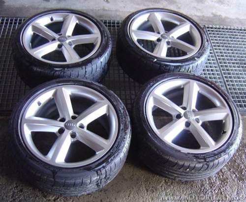

aktuell habe ich die S-Line 5-Speichen Felgen 245/40 R18 montiert und es stünde nun ein Gummiwechsel an und hierbei komme ich natürlich auch in Versuchung eventuell gleich auf 19" zu wechseln (div. Angebote).
Natürlich habe ich hierzu schon im Forum gestöbert, jedoch eine eindeutige Aussage bekommt man leider nie (ist wohl auch nicht möglich und kommt wohl immer auf die Person an).
Aktuell hätte ich unter Umständen ein Angebot für (S5 Felgen 255/35 R19 ).
Denke nur dass meine 170PS dadurch noch mehr beeinträchtigt werden als bei den 18" Felgen? Kennt jemand den Gewichtsunterschied der beiden Felgen?
Fakt ist, eigentlich sind mir die 18" zu klein für den Radkasten jedoch wirken die 19" nur marginal größer (1cm mehr beim Felgendurchmesser?) und bin demnach ziemlich unentschlossen.
Eure Meinungen? Eventuell von jemanden mit gleicher Motorisierung (vFl, 170PS!) der vor selbiger Entscheidung stand?

Also ich habe 255/ 35 19 auf meinem 1.8 TFSI und komme vorwärts 😕 Natürlich werden Dir zum Schluss 2 kmh gegenüber den 18 Zöller fehlen - was für ein "Beinbruch" 🙄
hier kannste ausrechnenden den gewaltigen Unterschied im Abrollumfang http://www.golfgti.de/service/reifenrechner.php
das Felgengewicht zwischen 18 und 19 Zoll spielt sicher keine Rolle, die originalen Felgen sind eh ziemlich leicht gegenüber Nachkauffelgen aus dem Audiexternen Zubehör.

Danke für den schnellen Response, aber ich gehe davon aus dass du den aktuellen 1.8TFSI mit mehr Nm fährst?
Zu deinem Link --> stolze 1,2% Differenz zwischen den beiden Felgengrössen 😁

natürlich sieht man das an der reinen Felge...hat auch keiner bestritten. Jedoch wird die Gesamtradhöhe durch den bei 19 Zoll niedrigeren Reifenquerschnitt ( 40 bei 18 zu 35 bei 19) nahezu wieder gleich gemacht.

Genau das hatte ich auch gemeint, nur weil ich mehr Zoll hätte ist dadurch der Radkasten nicht besser ausgefüllt 🙂.

Die größere rotierende Masse macht schon viel aus sonst würde ja auch nicht Topspeed fehlen. Die 19" Speedline und Rotor vom A5 sind echte Schwergewichte im Gegensatz zu leichten Zubehör Felgen wie z.B. die OZ Ultraleggera.
