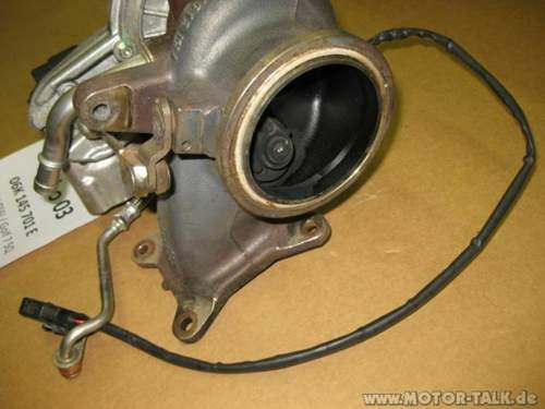

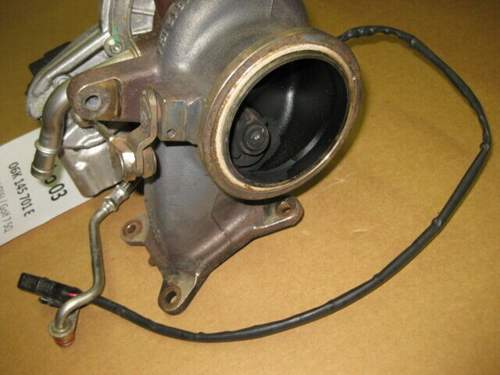

Hast du ne Möglichkeit von dem Turbo mal genauen Bilder zu machen? Speziell von der Wastegatehalterung und Klappe im inneren? Wär super. Ich Versuch den aus Südafrika auch zu fragen ob er die zu "große" Klappe mal fotografieren kann.
Ich kann da bei der Abholung mal fragen, aber weiß nicht ob das klappt. Ich werds versuchen.🙂
Bin vor allem gespannt, ob mein geheule dann endlich weg ist. Aber ob ich es gegen das rasseln tauschen möchte???😁
Danke und ich Drück dir die Daumen 😉
Turbo3-2
Hab nen Bild gefunden. Die Frage ist jetzt wie kann diese Klappe zu groß sein? Produktionsfehler oder für anderen Turbo gedacht und vertauscht? 😕
Neuer Turbo kostet übrigens 1300-1500€ je nach Modell. Kein Wunder das die sich da so Streuben 😠
Turbo3-2
