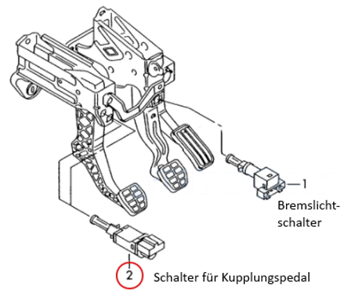

der 1.8T Motor meines A4s wirkt beim Auskuppeln bzw. bei schnellem Schalten recht träge. Heißt wenn ich z.B. vom zweiten in den dritten gang schalte, läuft der Motor nach, obwohl ich das Gaspedal gar nicht mehr trete. Kann man da am E-Gas irgendwas einstellen/verändern, dass der Motor etwas direkter anspricht und nicht nachläuft?

Kupplungspedalschalter.
Schalter-am-pedalwerk
ja schönen Dank schonmal für die Explosionszeichnung aber ich meinte, was genau passiert denn dann wenn der defekt ist, dann gibt der falsche Signale (wieso Kupplung, wenn doch die Drehzahl hoch geht, wäre es dann nicht eher was am Gaspedal?)

Die ECU merkt anhand des Kupplungspedalschalters, dass die Kupplung betätigt wird. Ist der Schalter kaputt, funktioniert die Erkennung nicht richtig. Das seltsame Verhalten bei defektem Schalter ist durch die Programmierung der ECU begründet.
Angeblich handelt es sich um eine Komfortfunktion, die den Schaltvorgang angenehmer machen soll: Die Drehzahl fällt nicht sofort stark ab, wenn man vom Gas geht, sondern erst, wenn die Kupplung betätigt wird. Und das klappt dann logischerweise nicht mehr mit defektem Schalter. Jedenfalls hab ich irgendwo mal sowas gelesen.
Andere Erklärung: Wird die Kupplung betätigt, läuft der Motor im Prinzip ohne Last. Und wenn die ECU keine Ahnung hat, dass die Last weg ist, weil die Kupplung gedrückt wird, geht halt die Drehzahl erst mal hoch.
Ist auch beim S4 nen bekanntes Problem, dass die Drehzahl beim auskuppeln hoch geht, wenn der Schalter kaputt ist.

War bei meinem genau anders rum. Habe meinen Handschalter offenbar mit defektem Kupplungspedalschalter gekauft und Monate gefahren. Dann erst bei meiner Nachrüstung des GRA stellte ich fest, dass sich GRA nicht aktivieren ließ, weil der Kupplungspedalschalter defekt war. Also neuen gekauf und verbaut, GRA ging. Aber dann kam dieses dämliche Feature (für mich ist es ein Bug 😉) zum Vorschein, dass das MSG beim Hochschalten die Drehzahl weiterhin oben hält, obwohl ich den Fuß vom Gaspedal längst genommen hatte.
Also ohne Schalter war alles ok, mit Schalter fing dieses dämliche Gasgeben an.
