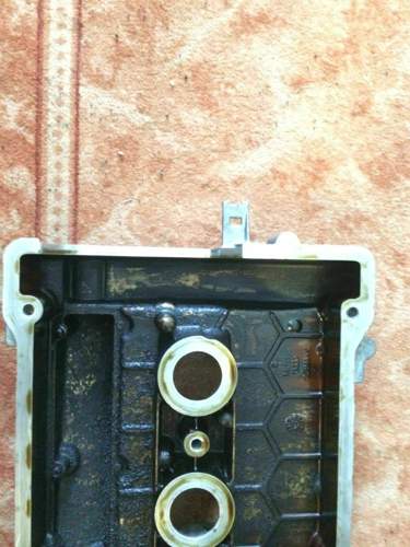

So... hier nun ein weiterer Zwischenbericht:
- Kettenspanner inkl. Laufschienen war OK
- Nockenwellen haben keinerlei einlaufspuren (ich weiß wie das sonst ausschaut da ich nen 2.5er tdi hatte und einen m30b35 😉
- Öl kommt im Kopf an, Öldruckmessung steht noch aus
- irgendwo im Motorraum kann man Abgase wahrnehmen, mangels Bühne konnte ich die Ursache noch nicht finden
- Montag gehts auf die Bühne, Motorrreiniger, Ölwanne ab und dann mal schauen
- Öldrucklampe bleibt aber nach wie vor aus aus...
Hat noch jemand weitere Tips?
- Geräusch ist noch immer da und wird lauter, in Kürze wird vermutlich deutlich erkennbar wo der Defekt liegt 😉
Und im Ventildeckel?
Schleifspuren?
Ich lade nachher mal Bilder hoch, das sah für mein Auge Alles außerordentlich gut aus...

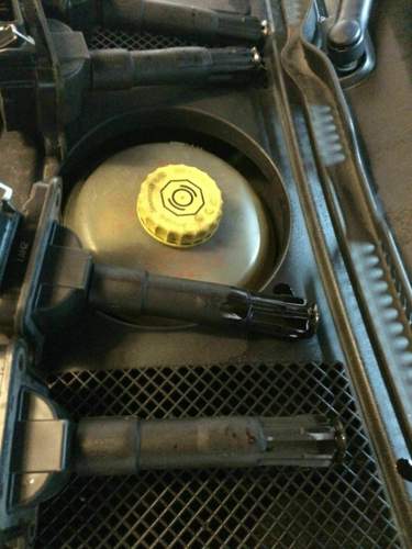

So hier mal ein Schwung Bilder...
- auf dem 1. Bild sieht man schön wie viel Öl in den Kerzenschächten der letzten beiden Zylinder stand
- wirkliche Schleifspuren konnte ich im Ventildeckel nicht finden
- das Klappern ist mittlerweile deutlich lauter
- der Motor läuft aber im Standgas absolut ruhig und beschleunigt auch normal und gleichmäßig
- keine Vibrationen o.ä. im Innenraum

Schön dass wir jetzt 16 Fotos von Deinem Zylinderkopf haben aber ..
Ölwanne noch nicht demontiert?
Sieb zu?
Öldruck vorm zerlegen geprüft?
Ölwanne noch nicht demontiert da ich noch keinen Zugang zu einer Bühne hatte. Öldruck auch noch nicht geprüft, Warnlampe geht aber nicht an und der Ventiltrieb war gut ölig.

ich hab einige verkokte 1,8T repariert, ob nun Longlife oder nicht der Motor neigt dazu -Punkt!
Ölkontrolle kommt nicht - ok...
Damit gefahren? Im Stand kommt sie eben nicht.
Öl im Kopf sagt nicht aus dass genügend anliegt.
Öldruck prüfen wäre schön gewesen.
Nun endlich die Ölwanne runter, Sieb bzw das vorher abgelassene Öl ansehen
