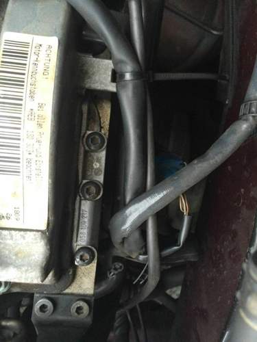

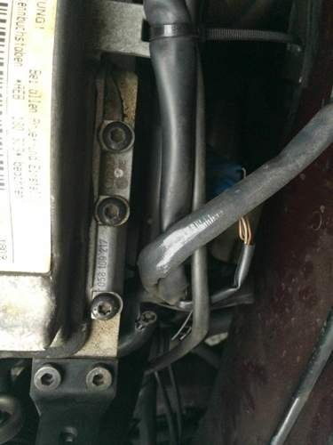

Hab gerade mal geschaut, ich denke nicht das ich einen Nockenwellenversteller habe, wird wohl nur ein Kettenspanner sein.

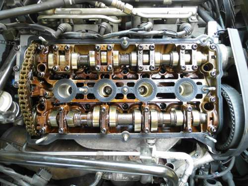

Der nockenwellenversteller ist der Kettenspanner von der Verbindungskette an den Nockenwellen. Wenn der hinüber ist müsstest auch ein Kettenrasseln hören.Und auf dem Bild von Mischko kannst das Teil wunderbar erkennen.
Bei dem Teil von dir für 109€ (eBay) könnte der gleiter defekt sein.
Ventildeckel abmontieren, kontrollieren und dann entscheiden ob du mit neuen gleitern auskommst oder ob das Element und oder sogar die Kette dazu soll.

Der Nockenwellenversteller hätte aber hinten am Zylinderkopf einen elektrischen Anschluss, den kann ich aber bei meinem nicht finden. Daher vermute ich das in meinem Fall nur ein Kettenspanner und eben kein Verstellelement verbaut ist.

hier dann evtl mal den Ventildeckel abbauen und sehen ob und wie stark er verkokt ist
