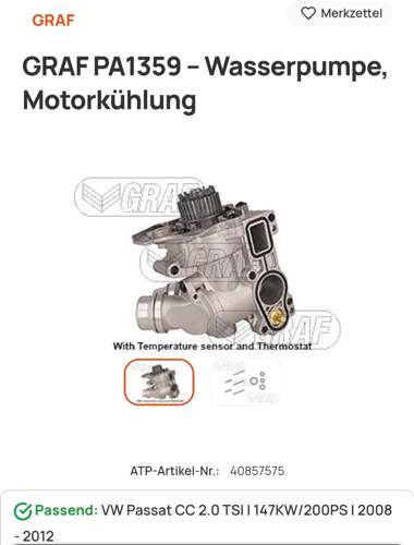

auch hätte vielleicht einen Maschinenbauer der die Dinger aus Edelstahl fertigen könnte.
Eine Solid Works Zeichnung wäre cool. Die Maße ergeben sich ja. Eine Parasolid Datei geht natürlich auch
Ja, dz meinst den Gnubbel mit zwei Dichtungen, genau der leckte im Bereich Ölkühler. Bei Unterdruck war das Ding zu, bei Druck „Ätsch“ ich leck jetzt mal
Ich habe "Graf" noch nie gehört. Das ist bestimmt kein Serienlieferant.
Das Bierchen heisst Despardos und wird direkt während des Zusammenbau als Nervennahrung genutzt 😛😛😛
Genau diesen Schlingel.
Edelstahl? Wieviel willste denn dafür zahlen?
CAD-Zeichnung kann ich dir geben.... 😁
@CAHA_B8
laut Internet soll der tatsächlich neben Hepu VW Zulieferer sein
Naja, ich bezahl nix, aber erstmal fragen ob er das mit seinen Gerätschafften kann
@CAHA_B8 schrieb am 8. November 2024 um 19:15:28 Uhr:
Die gibt es schon lange, sind ganz gut. Für mehrere Marken. Sind Deutsch 😁
