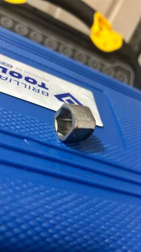

sie ist aaaaaaaaaab, vielen Dank an alle hier.
Die war tatsächlich garnicht so fest. Ich merkte das ist die Nuss nicht mehr drauf bekommen habe, dass die los sein muss, dann einmal kurz mit vielzahn Schlüssel und schwups war sie ab.
Muss es unbedingt eine neue neue Schraube sein? Die bekomme ich erst am Montag…..
Meine ist pottenhässlich, aber macht ihr Ding. Diesmal habe ich die Kurbelwelle auch anders gehalten, die drehte erst wieder mit. Kein Wunder, die 24er war garnicht richtig drauf.

Um eine neue Schraube wirst du nicht herum kommen!
@olli711 schrieb am 8. November 2024 um 16:36:05 Uhr:
Ja MUSS da es eine Dehnschraube ist -> 10 Nm +90°
Bei nochmaliger Benutzung kann diese leicht abbrechen, da es nur eine Alu-Legierung ist.
Kostet auch nicht soviel, bei manchen WaPu - wie bei INA - ist eine Schraube und neuer Riemen dabei (Set)
Alles andere ist "Lehr- und Lernsache", schreibs ab unter ERFAHRUNG 😁 😁
Zusatz: Sieht nicht sooOOoo schön aus wie meine, aaaber meine Idee scheint zu klappen -- > > ICH WERDE REICH!!!

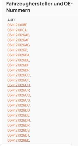

Ich habe eine Wapu von Graf gekauft, ist das was ?
Der Händler meinte die würde nicht passen, aber überall stand diese Pumpe als passend drin🙄
Kann mir jemand sagen ob die nun passt? Ist ei. 2.0 TSI CAWB EA888 200PS 2009 Baujahr. Sitzt in einem CC
Kommt drauf an welche schlüsselnr. Du hast
0588/ 860 -> passt
/863 -> passt nicht
/864 -> passt nicht
/865 -> passt nicht
ich habe 504993
heisst also passt nicht?
Meine alte ist ja heile. wenn die nicht passt muss ich die Zurückschicken
Aber blöd ist das schon, laut Teilenummer soll die passen.
Wie soll man da die richtige Pumpe finden
Jetzt kommt ne deutsch W-Frage: Hääää?

@olli711
Du brauchst für deinen CC (CAWB) eine Wasserpumpe, die der originalen aktuellen Vergleichsnummer "06H121026ED" entspricht. Ursprünglich war "06H121026CQ" verbaut, mit noch weiteren Nachfolgern.
Zum Beispiel diese, wenn Qualität gewünscht ist:
https://www.motointegrator.de/.../...-kuehlmittelpumpe-ina-538-0967-10
edit:
Bei deiner Graf Pumpe PA1359 stehen diese Nummern aber auch mit dabei:
https://www.kfzparts24.de/.../2167309
Mit dieser Antwort kann ich arbeiten 😁
Dann passt die, siehe Anlage
Screenshot-20241108-185730-samsung-internet

Schüsselnummer ist 0603/ANT
WVWZZZ3CZAE504993 ist die FIN
nachdem ich schon alles gegoogelt hatte, sollte diese Pumpe passen.
Wenn sie passt. werde ich die verbauen, weil ich nicht so auf Plaste stehe.
Dann habe ich doch richtig recherchiert und das Ding passt doch??
Dann werde ich die einbauen und die Alte zu meinen ganzen DB Ersatzteilen packen😁
