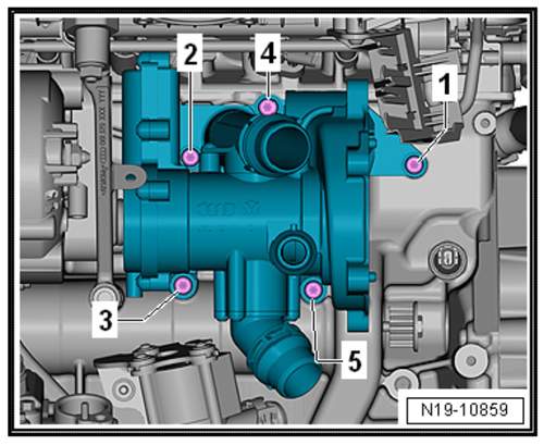

@olli711 vergiss aber bitte nicht das die Schrauben des Thermomanagments in einer bestimmten Reihenfolge festgezogen werden.
@ATLANTIKHAWK
das wäre jetzt meine nächste Frage, in welcher Reihenfolge werden die angezogen? Ich weiss nur das das Drehmoment 9 NM sein soll. Kommt mir etwas wenig vor bei einer Pumpe aus Metall.

Siehe Bild
Thermomanagement-schraubenreihenfolge
Dankeschön. 🙂
