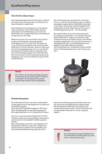

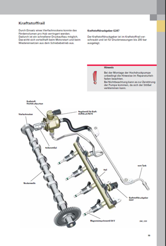

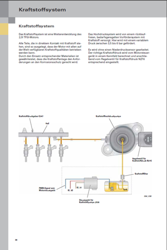

Ich habe 3 Screenshotsangehangen damit du verstehst wie beim FSI Motor die Kraftstoffverorgung funktioniert.
Eine weitere Neuerung ist die Verwendung des
Druckbegrenzungsventils in der Hochdruckpumpe.
Dieses öffnet bei ca. 200 bar und fördert in den
Pumpeninnenraum ab. Bisher wurde in den Niederdruckkreis
abgefördert. Zu hohe Drücke können im
Schiebebetrieb oder in der Nachheizphase nach
Abstellen des heißen Motors entstehen.

@Nick-Nickel Sind diese Bilder von dem Kraftstoffsystem frei im Internet zu finden, weil ich hätte Interesse mehr über TFSI-Motoren zu lernen/lesen.
Die sind aus einen Selbststudienprogramm (SSP) 384 Audi 1,8l 4V TFSI-Motor mit Kette.
Es gibt auch noch andere je nach dem wie alt das Fz. ist.
Z.B. SSP 606 Audi 1,8l- und 2,0l-TFSI-Motoren der Baureihe EA888 (3 Generation)
