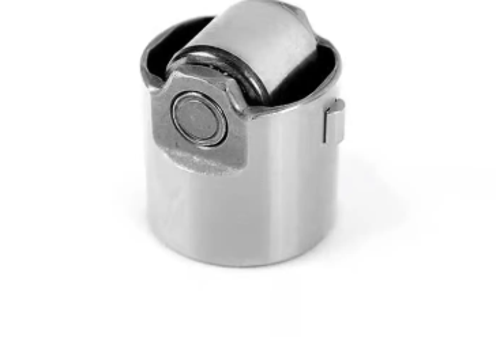

Okay danke und der Cam follower der Pumpe habe ich noch nie Getauscht.
Poussoir
