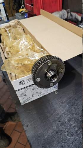

Ich habe mein Auto am Wochenende aus der Werkstatt geholt.
Es wurde die Steuerkette, die Nockenwelle und das Nockenwellenventil ersetzt. Also eine ganze Menge.
Die Werkstatt hat mir meine Nockenwelle gezeigt. Der vordere Teil der Nockenwelle war sehr wackelig, siehe Bild.
Heute habe ich meinen Fehlerspeicher ausgelesen. Und siehe da, es gibt einen weiteren Fehler für die Nockenwelle, siehe unten.
Was soll ich jetzt denken oder tun?

20241129
Der Fehler ist laut Datum aus deinem log vom 29.11
Der könnte also noch von vor deiner Reperatur sein. Passt das vom Datum?
Wenn ja, dann Fehler löschen und weiter fahren und später noch einmal schauen.
