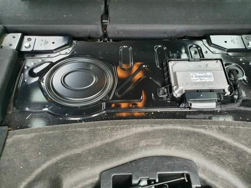

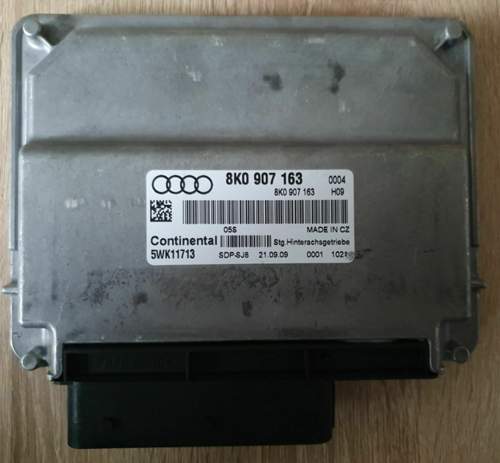

Laut fehler benötige Ich ein neues STG, würde da auf ein gebrauchtes zurück greifen wollen.
8K0 907 163 A ist die Nummer laut ETK, ich finde aber im Internet sehr häufig auch 8K0 907 163 B
kennt da jemand den Unterschied ?
Irgendwas zu beachten beim Einbauen ausser Komponentenschutz beim 🙂 entfernen lassen ?
Danke im Voraus

Aufschrauben ist nicht einfach, da verklebt. Alternativ nur mit Heißluftpistole zu lösen oder ?
Ich hab das STG soweit draussen und laut Aufdruck ist es ein 8K0 907 163 (ohne Index A o. B)
Laut ETK und wie Ghosting schon schrieb, ist das mit Index A für vFL geeignet.
Also kann ich bedenkenlos ein 8K0 907 163 A kaufen und beim Freundlichen den Komponentenschutz entfernen lassen ?

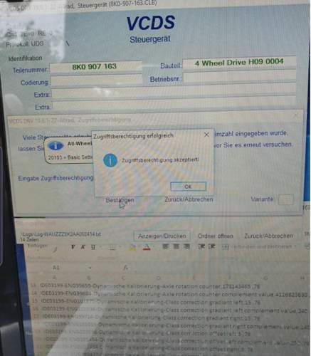

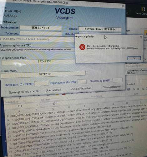

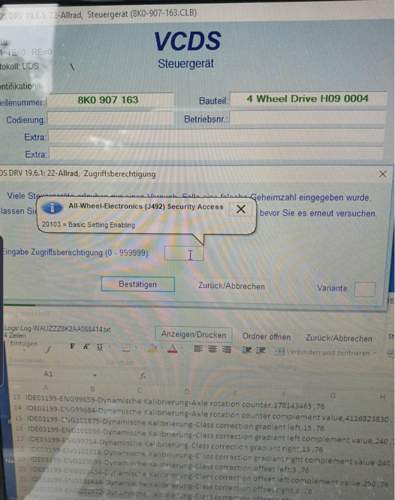

Servus,
hab mir gestern ein gebrauchtes funktionierendes Allrad-STG aus einen S4 8K besorgt (8K0907163)
Heute getauscht mit dem "defekten" leider komm ich aber nicht wirklich weiter.
Mein Vorgehen.
mit VCDS AutoScan durchgeführt und gespeichert. Mit VCDS ein Steuergeräteabbild von 22 Allrad STG erstellt und gespeichert.
Altes STG mit dem neuen Gebrauchten STG ausgetauscht. Und ein AutoScan durchgeführt, dabei kommen jetzt weitere Fehlermeldungen zum vorschein.

Nun wollte Ich die Werte vom alten STG in das neue übernehmen. Aber das klappt halt nicht.
Nun wollte ich es per Hand in der Anpassungsfunktion machen und jeden Kanal einzeln anpassen (auf die alten STG Daten)
Jedoch bekomme Ich schon beim 1. umgestellten Wert die Meldung "Wertebereich oder Parameter ungültig"
Oder reicht es einfach die Grundstellung zu machen ?
Jemand eine Idee was man noch machen kann ?

Das stg passt nicht zum Auto wenn du Glück hast kann der Händler es online anlernen
Steuergerät müsste doch aber laut Teilenummer usw. genau zu meinen Auto passen. Gleiche Versionen (0004 / H09) lediglich das Jahr ist abweichend zum Original Steuergerät.
Aber die Software ist evtl anderes oder die org Fahrgestellnummer gespeichert
@tidus26
Gib mal im VCDS unter Einstellungen die Betriebsnummer ein. 12345 und dann ist noch ein Feld, ich weiss den Wortlaut jetzt nicht, 123. Dann ist mal der Fehler mit der Betriebsnummer und Wertebereich ungültig weg. Vielleicht kommst dann weiter.
Also mit der Fehlermeldung Unterspannung würde ich mit diesem Steuergerät nicht zum freundlichen fahren sonder es zurückgeben.
@tidus26 schrieb am 11. Oktober 2019 um 15:36:32 Uhr:
Du siehst halt anhand der Teilenummer und der Software noch nicht ob es aus einem A4 A5 oder Q5 usw. mit passender Ausstattung kommt. Ein gebrauchtes mit passende Ausstattung zu finden wird bei dir vermutlich eh schwierig da der Käufer damals wohl kein Kreuzchen ausgelassen hat.
codierung und paramametrierung muss zum auto passen.schutz hat dieses steuergerät nicht
