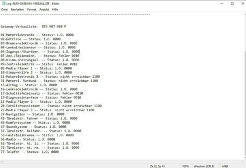

Fehlerscan mit VCDS -zeigte viele Fehler
Audi A4 B8/8K
Guten tag an alle
Ich habe eine neue Varta-Batterie in mein Auto eingebaut,Ich habe ein paar Nummern von der alten Seriennummer des BEM-Codes geändert und gespeichert ,jetzt scheint am akku kein problem zu sein.
Ich habe einen Fehlerscan mit VCDS durchgeführt,zeigte viele Fehler.
Ich kenne einen dieser Fehler,Tankdeckel rastet nicht ein
aber wie kann ich andere fehler beheben?Ich lösche Fehler, aber sie kommen wieder
Ich brauche Ihre Hilfe zu diesem Thema
Vielen dank
MFG
Fahrzeugtyp: 8K (8T0)
Scan: 01 02 03 05 07 08 09 0E 10 11 31 15 16 17 19 1E 20 2E 37 42
46 47 52 53 56 62 72 77

07-Anz./Bedieneinh. -- Status: Fehler 0010
08-Klima-/Heizungsel. -- Status: i.O. 0000
09-Zentralelektrik -- Status: Fehler 0010

11-Motorelektronik 2 -- Status: nicht erreichbar 1100
31-Motorel. Verbund -- Status: nicht erreichbar 1100

17-Schalttafeleinsatz -- Status: Fehler 0010
19-Diagnoseinterface -- Status: Fehler 0010

20-Fernlichtassistent -- Status: nicht erreichbar 1100
2E-Media Player 3 -- Status: nicht erreichbar 1100

46-Komfortsystem -- Status: Fehler 0010

Screenshot
5 Antworten
Hast du mal die Verbauliste im Gateway-Steuergerät angeschaut?
Weil was mir an deinem Scan aufgefallen ist, ist z.B. Motorelektronik 2 und Motorel. Verbund???
Soll heißen, wenn in der Verbauliste falsche bzw. nicht vorhandene Steuergeräte ausgewählt sind,
ist es durchaus möglich, dass andere Stg. Fehler ausgeben.
Außerdem stimmt mit deinem vcds etwas nicht.
Wie Sie sagten, ist es absolut wahr
Möglicherweise habe ich etwas falsches angeklickt,aber ich weiß nicht, wo ich jetzt falsch geklickt habe
Woher weiß oder finde ich es?
Ich kann diese beiden Bereiche sowieso nicht betreten
Ich habe mich gefragt, ob ich die Standardeinstellungen wiederherstellen kann.alle meine codierung und falschen Einstellungen
muss ich eine anleitung dazu haben 🙁
L.G
@stinkstiefel schrieb am 23. November 2019 um 14:42:36 Uhr:
Es ist etwas nicht stimmt, aber ich weiß nicht, was das Problem ist.
L.G
