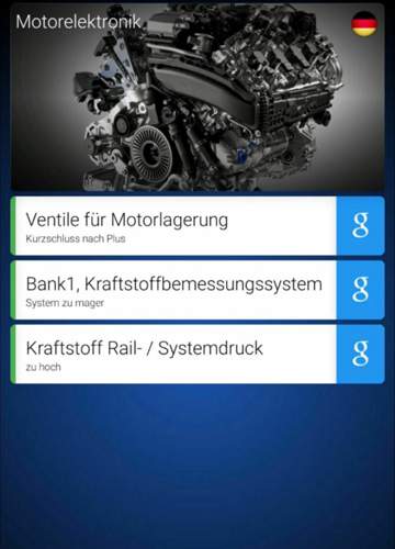

Hallo nochmal .....
Das hat mir keine Ruhe gegeben .
Bin zum Kollegen in die Halle gefahren bin grade wieder zurück der arbeitet bei Audi und hat Diagnose gemacht das wurde angezeigt...
Siehe Bild . Könnte das Problem damit was zu tun haben ?
Lg bleibt alle gesund
Naja - da steht immerhin dass die elektrische Ansteuerung des Motorlagers nicht in Ordnung ist (Kurzschluss). Das verstellt ja seinen Härtegrad je nachdem in welchen Lastzustand der Motor gerade ist.
Und das andere sagt aus dass der Raildruck zu hoch aber das System zu mager läuft. Das ist eigentlich entgegengesetzt und finde ich eigenartig. Evtl ist da ein Sensor nicht in Ordnung oder im schlimmsten Fall irgendwas mit den Injektoren? Sind aber nur sehr vague Vermutungen von mir.
Man sollte aber einmal prüfen wann die Fehler aufgetreten sind. Nicht dass sie alt sind und in der Zwischenzeit behoben wurden und man sie vergessen hat zu löschen. Das würde ich als erstes prüfen (lassen). Mit einem ordentlichen Tester geht das.

Aber wisst ihr was sehr komisch rüber kam ,?
Audi konnte mir nicht sagen was für Teile defekt sind . Habe ich auch noch nie gehört

Oft ist dieser Fehler auch im zusammenhang mit einer gelängten Kette, weil die Hochdruckpumpe zu einem Gewissen takt zur Einspritz hat und dafür vorrätig den Druck aufbaut. Kannst du Messwerte im Stg auslesen? Schau mal nach Es gibt ein messwert wo man sieht, wie stark die Nockenwellen verschoben sind um OT. Ich würde den Spanner überprüfen. An der Steuerseite ist ein Deckel den kann man öffnen und man hat sicht auf den Spanner. Gibt auch einen Anleitung im Elsa dazu und es steht auch bei ab wievielen Ringen die Kette zu lang gelängt ist oder der Kettenspanner verschlissen ist.

Steuerkette alles wurde erneuert . Der Wagen hat ein Austauschmotor bei Audi bekommen alles mit Rechnung.
Beim anfahren fängt der auf einmal an zu ruckeln . Leistung ist aber da

Ich war heute beim anderen Mechaniker und der hat den Wagen an seiner Laptop angeschlossen und mein Luftmassenmesser hat bei unruhigen Motor 6kg Luft gezogen und als er normal lief, nur noch 3kg . Als der den Stecker rausgezogen hat , hat sich nix getan und meinte das der Luftmassenmesser defekt wäre. Der hat jetzt eins von Pierburg für 155€ bestellt und wird morgen früh um 10:00 eingebaut .
Jetzt hoffen wir das der Fehler dann beseitigt ist.

Also ich habe jetzt LMM die Kraftstoffpumpe und Sensor erneuert
Der Fehler mit MKL ist immer noch da .
Ich weiß einfach nicht woran es liegt.

Unterschiedlich aber meistens im Kaltstart . Unter ausstehende Fehler habe ich das hier entdeckt
