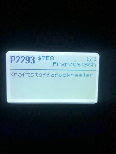

Ich glaub die TFSI haben kein Krafstoffdruckregeler als einzelnes Bauteil. Kann das sein das der in der Hochdruckpumpe mitverbaut ist?
@Crysopo schrieb am 12. Dezember 2020 um 22:38:41 Uhr:
Also vor ca einer Woche hat der Mechaniker die Kraftstoffpumpe + den regeler gewechselt.
Und als die MKL vorhin anging , habe ich das Diagnosegerät angeschlossen und unter ausstehende Fehler stand das .

Welche Kraftstoffpumpe im Tank? Oder dir Hochdruckpumpe im Motorraum
ImmMotorraum
Aber wenn die mkl angeht und ich auf LPG umschalte, geht die mkl wieder aus .
Gestern als ich Fehler ausgelesen habe , stand der Sensor unter ausstehende Fehler drin was ich vor Tagen erneuert habe.
Besorge dir vcds und lies mal ordentlich aus
Wüsste jetzt auch nicht weiter... bei der Hochdruckpumpe waren da der sensor alles dabei oder wurden die alten übernommen?

Hat mal einer vielleicht die LPG-Anlage mit in Betracht gezogen?
Was hast du für eine Gasanlage genau? startest du auf Benzin? Fährst du regelmäßig auf LPG? Hast du auch mal alle Testszenarien im reinen Benzinbetrieb gemacht (langfristig)?
Nach meiner Erkenntnis mit meiner Vialle ist vieles auf das LPG zurück zu führen
- Gemisch zu mager --> Bennwert von LPG ist geringer als Benzin --> Motorsteuergerät fettet an, kommt aber irgendwann an die Kotzgrenze der Einspritzdüsen --> Motorkontrolleuchte
- Raildruck zu Hoch --> hab ich auch sporadisch, kommt vermutlich von der dynamisch regelnden LPG Pumpe - kann man aber ignorieren wenn es nicht permanent ist.
- Unrunder Kaltlauf --> da sicherlich mit LPG gefahren wird und die Einspritzmengen vom normalen Benzinbetrieb abweichen ist die Kaltlaufregelung nicht optimal, bzw wird vom LPG Steuergerät beeiflusst - in wie fern das bei deiner LPG-Anlage einstellbar ist kann ich nicht sagen, wird aber bestimmt nicht so einfach zu lösen sein, da viele Parameter und Sensoren für den Kaltlauf zuständig sind - ich hab es jedenfalls irgendwann "so hin genommen" da es auch wetter-, außentemperatur-, motortemperatur-, gasqualität- und "motorverschleißabhänig" ist.
- Motorverschleiß - Thema Verkokung und Ablagerung: Ist und bleibt auch im Gasbetrieb - wurden die Einlasskanäle geprüft und ggf gereinigt?
- Motorverschleiß - Thema Einspritzdüsen: mir ist aufgefallen, das diese mit der Zeit an Leistung bzw Durchflussmenge abnehmen -->dadurch fettet das MSG an und wenn die langfristige Gemischanpassung ein Grenzwert überschreitet (ich glaub das waren 10%) --> leuchtet die MKL --> Lösung Düsen tauschen oder im Ultraschallbad reinigen
- Motorverschleiß - Thema Kettenlängung und Kettenspanner: würde ich vorsorglich bei 120.000 in der freien Werkstatt machen lassen
- Motorverschleiß - Thema Ölverbrauch: ist bei den 1.8 TFSI teilweise auch relevant: verbraucht deiner ÖL?
Um es kurz zu machen: Ich würde bei dir die Einlasskanäle und Einspritzdüsen reinigen lassen sowie LPG Tankstelle wechseln und nicht das billigste LPG tanken. Ich merke schnell wenn ich qualitativ schlechtes LPG tanke und dann hab ich auch die MKL mit zu magerem Gemisch.
