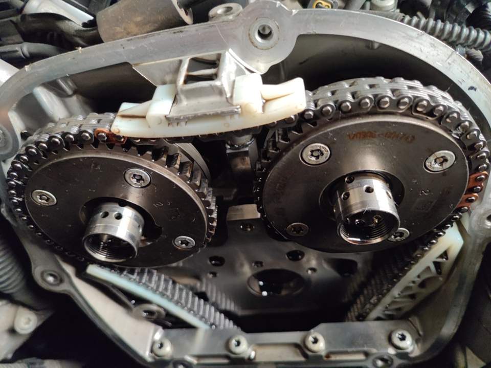

Hallo zusammen, ich glaube von meiner Werkstatt für dumm verkauft zu werden.. Es wurde behauptet, dass beim Wechsel der Zentralmagnete und Steuerventile die Steuerkette sowieso abmüsste, deshalb wäre es sicherer und empfehlenswerter diese inkl. Gleitschienen und Kettenspanner zu gleich mittauschen. Arbeitslohn ca. 800€.
Ist das wahr?? weil soweit ich hier aus dem Post verstanden habe muss dafür dir Steuerkette gar nicht ab..
Die Frage dazu kam hier im Thread schonmal, im 2. Link steht der Ausbau Beschrieben;
https://www.motor-talk.de/.../...-betriebstemperatur-t7207481.html?...
Ohne Lagerbrücke und ohne Steuerventile sieht es so aus;
https://img.motor-talk.de/J1rLXb8UNWNKz4DG.59.jpg
Im Leitfaden fand ich noch den Punkt "Steuerventil Prüfen"
"Der Kolben muss sich etwa 3 mm gegen die Federkraft eindrücken lassen. Er darf dabei nicht klemmen"
Siehe Bild Anhang was wo Gemeint ist.

ähm... ganz klar: Werkstatt meiden bzw. auf dem Humbug hinweisen.
Ist das ne Freie oder beim Freundlichen gewesen?
Nee Steuerkette hat nix mit dem Wechsel des Steuerventils oder dem Magnetventil zu tun.
Siehe - haste bestimmt schon- mein Blog in meiner Signatur 😉

die drei Schrauben am Magnetventil kommen drauf an aus welchem Material:
? Stahlschraube 9 Nm
? Aluminiumschraube 4 Nm +45°
das Steuerventil selbst dann mit 35Nm

Ich kann dir das nur nochmal sagen...Nimm dir ein altes Tuch, Schraube die 3 TX30 Schrauben raus nimm das Magnetventil wie in meinem Blog beschrieben ab und schau auf die gelaserte OE - Nr deines Steuerventils nach...
und du hast dann Gewissheit.
