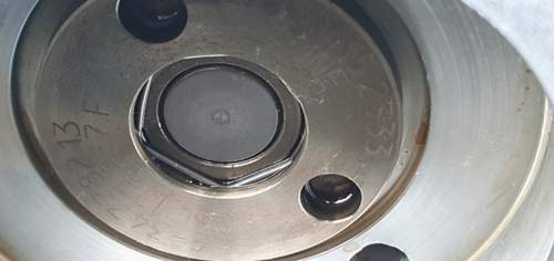

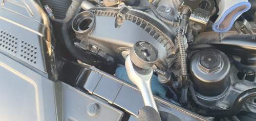

So hier mal eine art Anleitung zu dem Thema Steuerventil tauschen/wechseln...
Die Drei Schrauben am Magnetventil lösen (TX 30) sowie Magnetventil vorsichtig durch hin- und herdrehen langsam aus der Dichtung entnehmen --> ACHTUNG: Tücher drunterlegen da etwas Öl auslaufen kann! NICHT MIT SCHRAUBENDREHER AUSHEBELN, KANN DIE DICHTUNG BESCHÄDIGEN!
Bild 1: Sicht auf das Steuerventil nach Abnahme des Magnetventils
https://img.motor-talk.de/KRpbvwTTDFOJIHRr.10.jpg
Bild 2: Hier kann man deutlich die Nuten sehen, welches durch das Sonderwerkzeug (Bild 3) entnommen/eingesetzt werden kann --> --> ACHTUNG: Tücher drunterlegen da etwas Öl auslaufen kann!
https://img.motor-talk.de/KRpb7QzDPaI7QPJI.10.jpg

Bild 6: und Bild 7: Auf Bild 7 kann man ganz leicht erkennen, dass er Kopf des alten Steuerventils nicht schön plan mit Gehäseflasch anliegt. Abweichung ca. 3/10mm! Nach der Reinigung das alten Ventils konnte man auch erkennen, dass das Sieb zusätzlich noch leicht versifft bzw verstopft war.

Bild 8: Wichtig! Bevor der Einbau des neuen Steuerventils und ggf. des neuen Magnetventils erfolgt unbedingt die Baugruppen ins frische Motoröl befüllen! Steuerventil mit Sonderwerkzeug 35Nm anziehen.
https://img.motor-talk.de/KRpcuff3HoASO90z.10.jpg
Bild 9: Mit neuen Schrauben (beim Freundlichen ca €1,70 das Stück) das vorsichtig in die Dichtung reingedrehte Magnetventil mit 9Nm festschrauben.
https://img.motor-talk.de/KRpc4euMETn8G_6i.10.jpg
