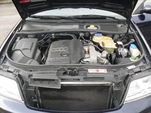

Hey Leute... ich stoße gerade an meine Grenzen 😕. Habe schon vieles ausprobiert und weiß aber nicht weiter. Seit einigen Monaten habe ich einen massiven Leistungsverlust und hohen Benzinverbrauch.
vor 600 km habe ich das Öl wechseln lassen. Mitlerweile ist der Ölstand deutlich höher als er sein darf. Das ganze Öl wird durch die Dichtungen unten ausgepresst. Folgendes wurde schon gemacht: Luftmassenmesser gewechselt,
Drosselklappe gewechselt,
Einspritzdüsen und Zündspulen wurden überprüft und sind in Ordnung,
die Zündkerzen sind neu.
Fehlerspeicher ausgelesen - zeigt keine Fehler an.
Beim Loslassen des Gaspedals ertönt ein komisches Geräusch - hört sich wie Schnarchen an.
Daten zum Fahrzeug:
Audi A6 1,8 Turbo.
ANB-Motor - Tiptronic
Hilfe Leute!!!🙁
Vielen Dank im voraus....

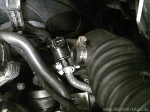

Hab heute den Magnetventil für Ladedruckbegrenzung -N75 ausgetauscht...
Schon wieder ist Die Leistung besser geworden...
Jetzt stellt sich die Frage ob das Fahrzeug seine komplete Leistung da ist???
Wie könnte man den das prüfen???
Und wie kann ich den Grunddruck prüfen??? und an welcher stelle???
Foto660
Wo sitzt den dieses N75?
Und wie haste das genau geprüft?
Welchen wert bei VAG Com muss ich checken?

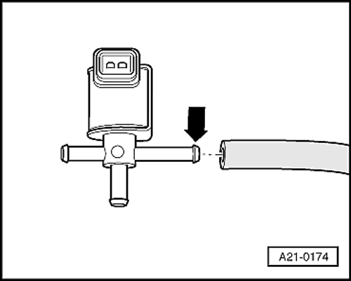

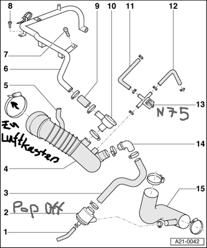

An den Steker von N75 soll 12 Volt anliegen, der Widerstand von N75 muss zwischen ( 28 - 35 Ohm) liegen !!!
Schläuche vom Ventil ab; die elektrische Steckverbindung bleibt an.
Schließen einen Hilfsschlauch an dem mit Pfeil bezeichneten Anschluß des Ventils an. ( Bild unten )
Leiten Sie die Stellglieddiagnose ein und steuern Sie das Magnetventil für Ladedruckbegrenzung -N75 an.
Das Ventil muß klicken
und muß öffnen und schließen
(durch Hineinblasen in den Hilfsschlauch prüfbar).
