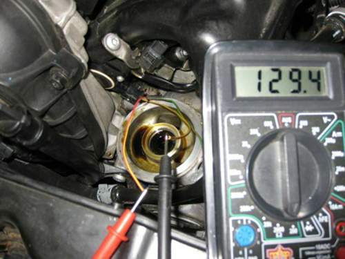

Weiss jemand, welche Widerstandswerte das Poti G336 haben muss? Gibt es dafür einen Anpassungskanal den man auslesen kann?
Ich habe mit dem Ohmmeter ca. 130 Ohm zwischen PIN 1 und 2 und zwischen 2 und 3 gemessen. Das Problem ist, der Widerstandswert ändert sich nicht, wenn ich das Klappengestänge bewege.
Nun könnte ich gut Referenzwerte gebrauchen.
Zur Messanordnung: Batterie abgeklemmt, Kabelbaum Stecker vom Poti getrennt und einen separaten Stecker zum rausführen der Kabel verwendet, um zu messen.
G336-messanordnung

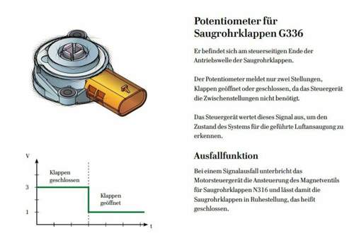

UPDATE:
Es gibt ein SSP #401, der den 1.8 TFSI erklärt. Dort ist beschrieben, dass das Poti nur 2 Zustände kommuniziert. Klappen offen (1V) oder Klappen geschlossen (3V).
Dabei ändert sich meine Messanordnung.
- PIN 1 = +5V
- PIN 2 = Signal Ergebnis (gegen Masse)
- PIN 3 = MASSE (-)
Im Bild ist der Text und das Messdiagramm...
G336
Ich habe 127 Ohm gemessen. Der Wert ändert sich bei mir auch nicht. Hab aber an der Saugbrücke gemessen welche wegen defekt ausgetauscht wurde und bei mir noch im Regal liegt. Vielleicht ist der Aufnehmer in der Brücke gebrochen und deshalb ändert sich der Wert nicht.

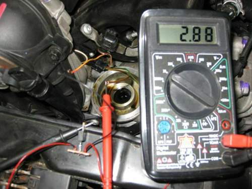

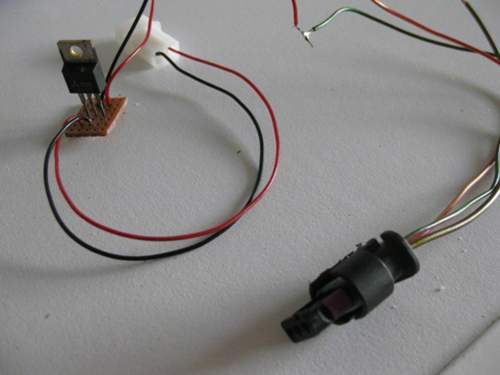

UPDATE: So, nun habe ich mit 5V Eingangsspannung mein Poti durchgemessen und stelle fest, das Poti is OK.
Klappe geschlossen, knapp 3V
Klappe geöffnet, ca. 1V
Messanordnung: 12V akku mit 7805 Festspannungsregler. Siehe Bilder.
Habe auch das Kabel vom 3 Pol Poti-Stecker zum 14 Pol Stecker am Saugrohr gemessen. Keine Unterbrechungen. Es ist leider fast unmöglich die Kontakte bis zum Motor Steuergerät durchzumessen, da man so ohne Weiteres nicht an den Stecker kommt.
Muss mir nun wohl mal das Magnet ventil anschauen...

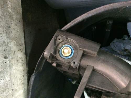

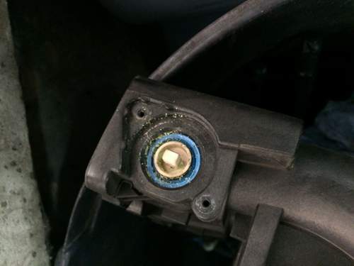

Hallo Brummi auf Achse,
Ich würde an deiner Stelle mal den Sensor demontieren und nachschauen wie er aussieht. Bei mir hat sich das Gegenstück stark abgenutzt, siehe Bilder. Es wurde bereits die Ansaugbrücke getauscht, was aber nur mäßig Erfolg brachte. Werde den Sensor nun auch noch austauschen (lassen) und hoffe das der Fehler dann endlich weg ist.
