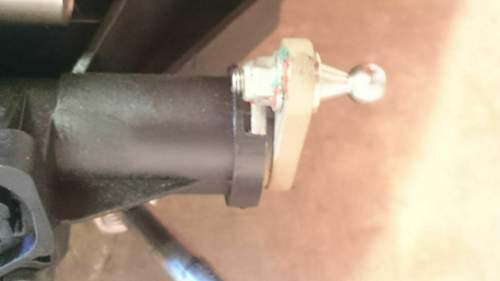

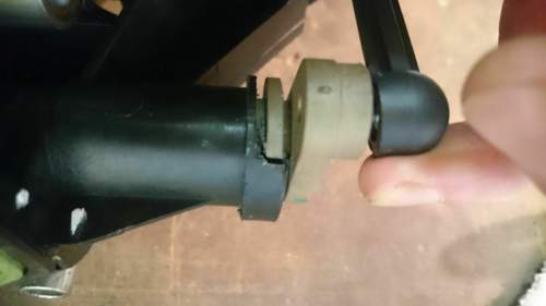

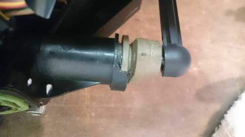

Die Gute - Nachdem ich mit dem richtigen Arbeitsmitten das Saugrohr ausgebaut habe, konnte ich wohl den Verursacher ausfindig machen ... Der Kunststoffanschlag (siehe Bilder), der an dem Hebel der Klappen ist, hat ein teil des Saugrohrs abgeschmirgelt, wodurch die Ansaugklappen sich zu weit geöffnet haben ....
Tja, zum Glück hatte ich vorsichtshalber, eine gebrauchte Ersatzsaugrohrklappe gekauft, die nun eingebaut ist und tadellos arbeitet. Mal sehen, wie lange Diese nun hält ... da hier der Anschlag auch aus Kunststoff ist 🙁 In dem Zuge hab ich auch gleich die Dichtung zum Motorblock getauscht und den Kabelbaum, den ich letztes Jahr geflickt hatte ...
Teilenummer der Saugrohrklappe ist nun 06H133201E und hatte Diese in der Bucht für 80€ gekauft.

Defekter Anschlag an der Unterdruckdose
Normaler Anschlag
